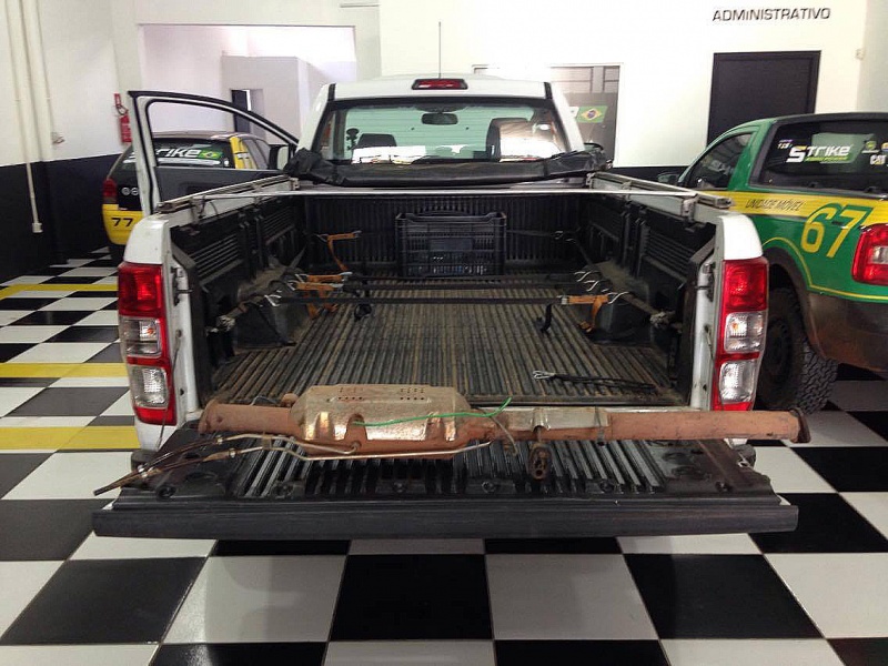

    Eduardo Alemão
    1 Anexo(s)
    :dance:
    Anexo 543990
  • 27/02/2017, 19:30
    Miranda_MG
    Eduardo,
    Parabéns. Depois poste suas impressões a respeito do comportamento da Ranger.
    Abraço,
    Miranda
    Postado originalmente por Eduardo Alemão Ver Post
    :dance:
    Anexo 543990
