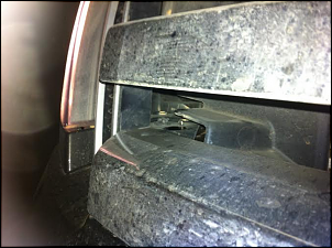

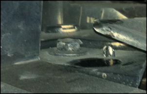

    Como eu havia dito antes, apenas hoje pude ver minha Ranger, pois estava viajando. E encontrei onde fixar os suportes dos faróis auxiliares através da grade. Sem cortes, furos ou soldas: o melhor dos mundos. Procure na sua um parafuso sextavado na segunda fresta da grade. Um de cada lado. Amanhã, consigo postar uma foto (estou no tablet agora).
    Enfim, com um tempo a mais, vou achar no manual de serviço qual a função desse parafuso e como ele está preso pelo lado de baixo (provavelmente uma porca). Ver também o comprimento dele.
    Uma outra coisa que ajuda é que ele está em uma peça chanfrada e na parte de baixo. O que pode ser usado como fixação adicional para a barra que suportará o farol. E, para melhorar, ainda vou conseguir bolar um esquema que permitirá a rotação dessa "barra suporte" sem comprometer sua estabilidade. Isso atenderia dois objetivos: não comprometer o conjunto parafuso/peça originais no caso de uma pequena colisão (além de permitir o deslocamento do próprio farol para dentro sem quebrá-lo) e, mais importante, no caso de um atropelamento, evitar que esse suporte seja um agravante para o atropelado, não se tornando um objeto perfurante.
    Acho que as ideias são boas. Resta ter tempo e disposição para executá-las.

    Dei uma olhada e acho que você pode encontrar algo interessante já pronto lá sim. Tem umas peças com acabamento muito bom pelos esquemas, inclusive com regulagens. Muito bacana. Está resolvido mesmo a colocar no alto, né? Hehehe...
    Acho que vou fazer a fixação através da grade mesmo. Troco um risco maior por não ter que mexer em nada de lataria e facilitar a parte elétrica. A foto que prometi segue anexada. Primeiro a original, junção da grade com o farol do lado esquerdo. Depois o detalhe do parafuso que mencionei. Dê um desconto na sujeira porque pegou terra e chuva.

    Olha vc acredita que eu procurei locais em longarina etc, e nem reparei nesse parafuso? rsrs, eu pensei bem e ou vou fazer igual a vc ou colocar no parachoque de impulsão mesmo , mas só vou colocar o parachoque quando for viajar e tem uma loja com preços boms que fica no meu roteiro. No santo antonio já tem minha antena e pensei bem se eu colocar mais coisa ali vai fica uma "festa feia".

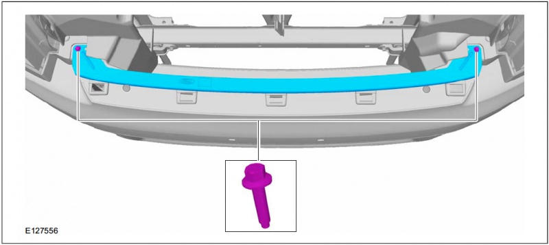

    Os faróis foram entregues à transportadora. Agora é esperar. Quanto ao lugar que mostrei nas fotos, encontrei no manual de serviço da Ranger: faz parte da fixação do para choque dianteiro. No manual, constam as instruções de montagem e desmontagem do mesmo. Se você o tiver em mãos, está na página 238 (das mais de 2.500). Segue a ilustração do manual que apresenta esses parafusos.
    Perceba que há, ao lado de cada parafuso, uma guia.
    Por um lado, é uma tranquilidade saber que tais parafusos não comprometem nenhum sistema vital do veículo se forem danificados em uma colisão pelas barras que serão os suportes dos faróis. Obviamente, espero que não aconteça.
