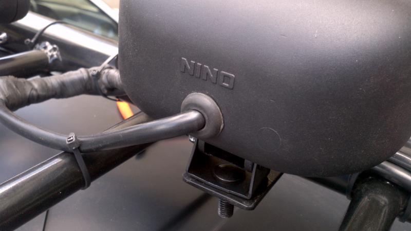

    Andres consegui instalar!
    Sabe por onde passei os fios?! Por fora mesmo! rsrsrs...
    Passei entre o snorkel e o para-brisa. Amanhã vou tirar mais fotos de tudo que fiz e postar aqui para quem quiser no futuro.
    Não furei nd do carro. Tudo original. Achei discreto esse modo de colocar os auxiliares.

    Mais fotos.
    Miniaturas de Anexos Miniaturas de Anexos Farois auxiliares-2011-08-25_14-17-20_753.jpg   Farois auxiliares-2011-08-25_14-17-26_701.jpg   Farois auxiliares-2011-08-25_14-17-36_592.jpg   Farois auxiliares-2011-08-25_14-17-42_399.jpg

    Você não precisava furar, era só passar por dentro do snorkel, que além de também não furar, deixariam eles escondidos, e mais protegidos, além de não ficar com cara de gambi(na minha opnião)...
