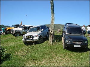

    Minha contribuição
    Segue as fotos da minha io com 4 milhas.
    Importante: Indispensável usar Relé adequado com fusíveis e caso o milha não seja de alta qualidade vedar com silicone pra não entrar água.

    Citação Postado originalmente por ale_ralves Ver Post

    Citação Postado originalmente por jrmotta Ver Post
    Ale,
    Este acessório onde vc. fixou os faróis auxiliares, é um quebra mato ou suporte para guincho? Quem é o fabricante?
    Obrigado.
    Abs,
    Fala jrmotta,
    É originalmente um quebra-mato, é maior do que isso que está nas fotos pois ainda tem umas ferragens de proteção dos faróis que tirei pra mudar um pouco o visual. Era opcional de fábrica qdo da compra das Pajeros io na Mitsubishi, não sei se ainda tem pra vender. Um serralheiro consegue facilmente adaptar uma mesa para guincho nele, qdo eu resolver colocar um guincho vou fazer.

    Citação Postado originalmente por oliveiraideal Ver Post
    uma perguntaaa.. onde e como quanto etc~ foi essa mascara negra no farol da sua tr4! ficou lindaa! vlw pela ajuda!
    marca, modelo, informaçoes e etc~ ajudariam muitooo
    Pô Oliveira, acho que vc não reparou, mas minha viatura é uma Pajero io e não uma TR4, daí o farol com máscara negra, original de todas io's.
