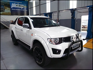

    Acabei colocando os faroletes no quebra-mato mesmo. Se for para a Argentina, tiro fora... Mas ainda pensando em outra solução presa direto no carro..

    A Triton é das picape mais bonitas daqui. É a sua está show. Parabéns!
    fez a instalação dos seus no farol alto?

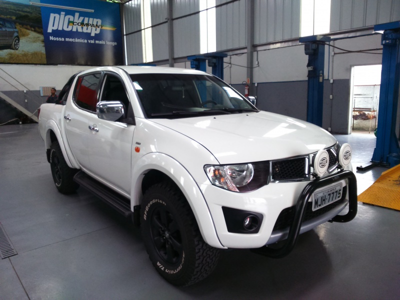

    Obrigado Miranda.
    Não estão ligados ao farol alto, são independentes. Bastam as luzes indicadoras estarem ligadas.

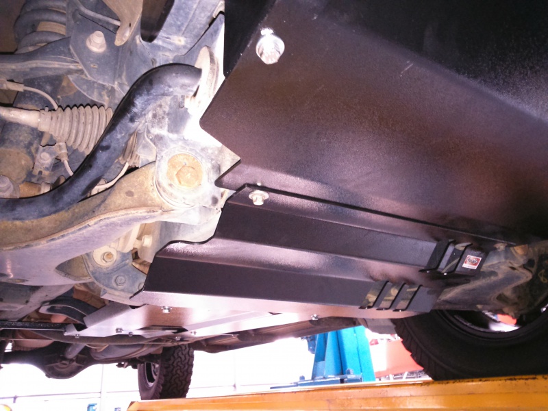

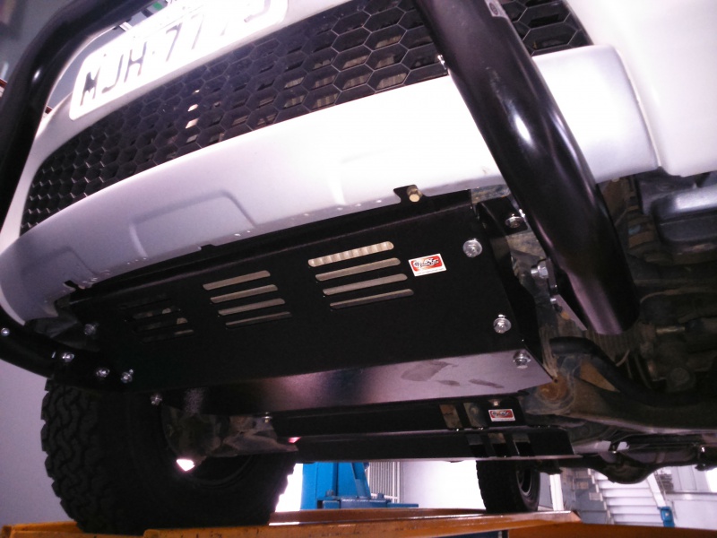

    Também instalei as proteções inferiores, o quebra-mato e o santo-antônio. As rodas foram pintadas de preto fosco.
    Mais tarde vai ser a capota náutica rígida.

    Não sei como funciona a fiscalização, mas depois dê uma olhada na regulamentação. Entendi que tem que ser no farol alto.
    Comprou aonde as proteções? Bacana a do motor ter os cortes: importante para refrigeração.

    As proteções são Road Tech, do Octávio Sarmento (road.tech@hotmail.com), membro do fórum. Já usava na TR4 e gosto bastante.

    O preço que paguei foi 1.350 + 175 da pintura em preto texturizada. São 36Kg de aço!!!

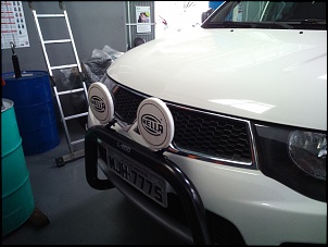

    Muito Show, parabéns pelos acessorios! qual a marca do parachoque ? tem como dar um "close" no suporte que prente os milhas? Gostei do contraste carro brando acessorios preto.

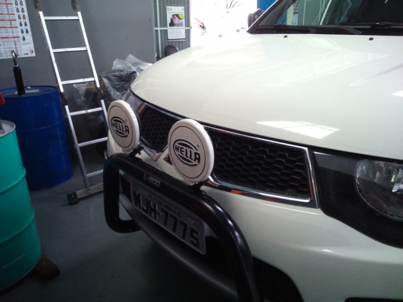

    Olá Glider, o parachoque é da casa das capotas, marca CCF Acessórios - segundo o site, homologado pelo INMETRO.
    O suporte vem junto, é parafusado no parachoque. Vou colocar uma foto que dá para ver um pouco, depois faço uma melhor!
    Abraço!

    Opa, muito obrigado pela foto, pretendo fazer um config assim.
