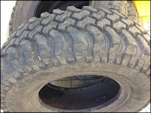

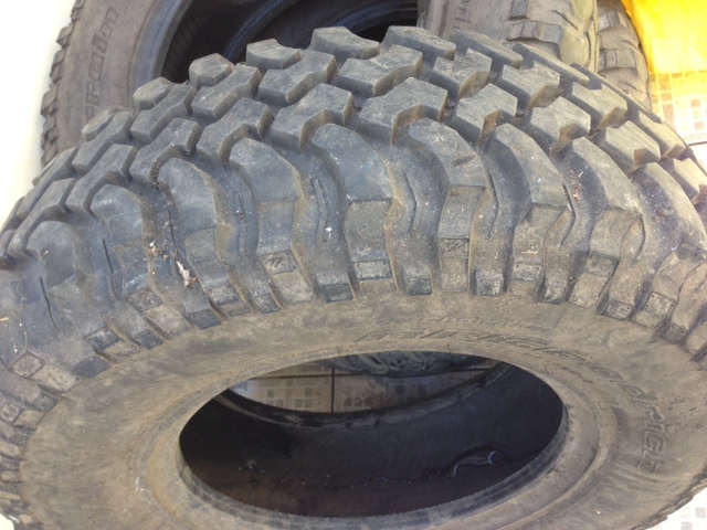

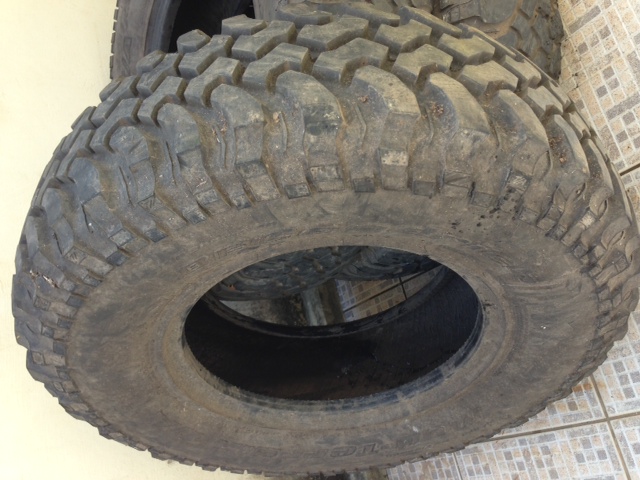

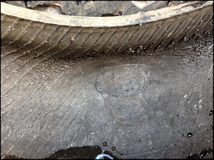

    Seguem fotos do pneu vulcanização interna e a parte externa do pneu qual a opinião de vocês, e o uso com camara tornatia mais seguro? Abraço a todos Inner

    Eu montaria o pneu sem câmara,observaria se não estufou o local do reparo e montaria no eixo trazeiro.Agora,para viagens em rodovias eu ficaria com um pé atrás,ainda mais se o veiculo for camionete e levar carga,com o aumento da têmperatura,sei não....
    Mas se for usar só urbano,e estradas de terra eu usaria sem medo.Tomando o cuidado de observar de vez em quando o local do remendo.O corte foi pequeno acho que não vai dar nenhuma zica.

    Tenho um pneu igual no estepe. Não pegou balanceamento e a Band ficou ruim de direção. O vulcanizo, no meu caso, foi lateral.

    Seguinte, vc deveria ter enviado para alguma recapadora fazer um serviço de acordo com os procedimentos de reparo de dano.
    Isso daí ta muito ruim pra não dizer outra coisa.
    Pq vc usa câmara num pneu radial especificado sem camara?
    Se quer segurança, pega esse pneu e leva pra alguem arrancar essa porcaria de remendo e fazer em autoclave com conserto apropriado. Dai sim, pode rodar tranquilo e balanceado certinho.
