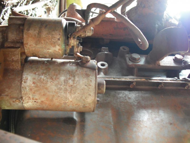

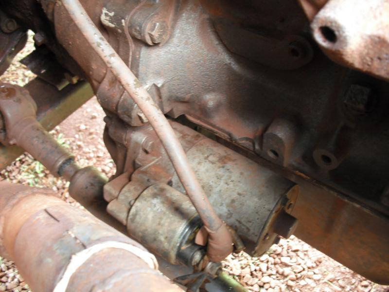

    Para quem ainda sofre com partida no OHC vai minha dica
    Bom dia amigos , ja recebi ajuda em varias ocasiões aqui no forum, agora é minha vez de colaborar... andei lendo alguns posts antigos sobre o assunto aqui no forum , e percebi que muitas pessoas ainda tem problemas com a partida do OHC com motor quente, o cara atrasa o ponto , ai o motor fica fraco, etc... vi que alguns amigos do forum fizeram uma adaptação da partida do corsa , (que por sinal ficou muito boa) , ai começei a correr nos ferro velhos e encontrei um motor de partida do palio, ... medida pra cá, medida pra lá, acabei comprando . E posso dizer que estou muito feliz com os resultados , o motor de partida tem tres furos como o original do OHC , mas neste caso usei apenas dois ,o superior e o do meio, o furo inferior fica de fora. os dois furos que são usados neste caso tive aque abrir com uma broca 10mm .vou postar umas fotos ai para quem tiver interesse .... grande abraço a todos... se alguem precisar avisa que mando mais fotos detalhadas...
