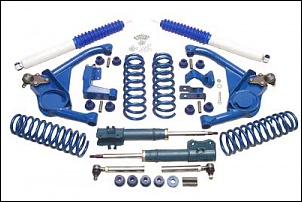

    Quanto ao suporte parece que foi inspirado no mesmo que vem junto com o Kit Calmini de 2,5" para GV ,veja na foto.
