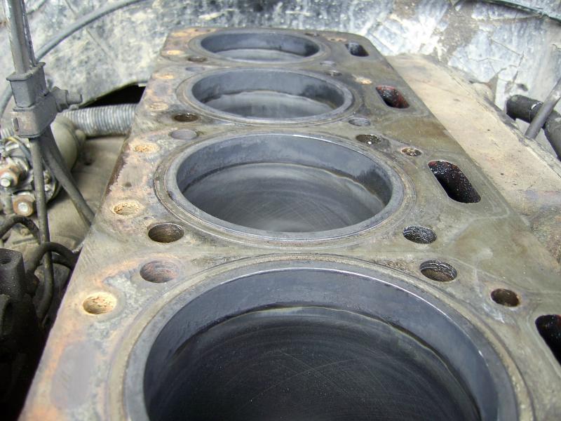

Edintruder.... to com uma junta queimada, como voce procedeu com a sua para que eu faça o mesmo... valeu....
Browserboy, eu só tirei os cabeçotes e coloquei as juntas novas. Mais nada. Não cai nessa de sair fazendo meia sola nesse motor por tão pouco. O sintoma era baixar água e falhar um pouco quando acelerava. Gastei 48,00 (12,00 em cada junta) e mais 4hs de serviço (mo própria)
Isso já fazem quase 2 anos, depois ainda aumentei mais o débito da BI e pressão da turbina. No 4° cilindro vaza um pouco de óleo para fora, mas não vou mexer enquanto não afeta nada do funcionamento do motor.
Esse motor funciona bem de qualquer jeito, então aproveita e nunca mais volta no mecânico que tentou te extorquir esses 2500,00.
Me dá pena desses mecânicos que precisam enganar as pessoas para garantir serviço e garantir seu sustento... Por isso nunca abrirei uma oficina para trabalhar profissionalmente! Acabaria passando fome por ser honesto! rsrsrsrs!

fiz a mesma coisa, meti as caras hoje e troquei logo todas as juntas, deu um vazamento de água mas resolvi com silicone de alta temperatura... tem mecânico que quer meter a faca de todo jeito..... fui lá nele e soltei o verbo (tinham uns 4 clientes que foram em bora na hora)....
