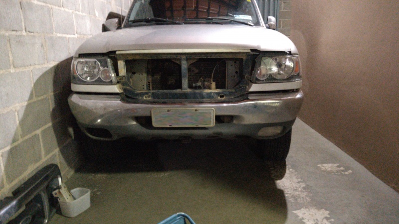

    Instalei a moldura e os faróis hoje para ver, faltam capô, grade e para-choque para ficar bacana, no inicio do mês as peças vão chegar e após pintura montarei tudo e posto fotos.
    Miniaturas de Anexos Miniaturas de Anexos Trocar farois da ranger 1999 por das 2005++-img-20191220-wa0031.jpg
