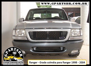

    A grade que me refiro é essa,dai não precisa trocar o capo,é uma ideia,pode ser que fique legal.
    Miniaturas de Anexos Miniaturas de Anexos Trocar farois da ranger 1999 por das 2005++-ranger-grade-colmeia-98.jpg

    Belo tópico! eu já havia pensado em trocar os faróis não só pela beleza, mas p melhorar a iluminação, mas desisti pq teria que trocar capo, mini frente de fibra, grade etc. É facil comprar essa grade americana?
