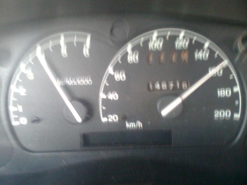

    Só pra controle. Minha ranger foi amaciada "a laço", ou seja, já aos 55 km minha esposa teve que viajar nela e foi a 140 Km/h, sem saber das recomendações normais de um motor novo. Depois disso, continuei o amaciamento, andando em ritmo normal. Viagens a 120-130 Km/h. Hoje está com 25.000 Km pós retífica e tá bombando. Ontem, numa viagem tirei uma foto aos 160 Km/h, é o que espera de um 2.5 novo.
