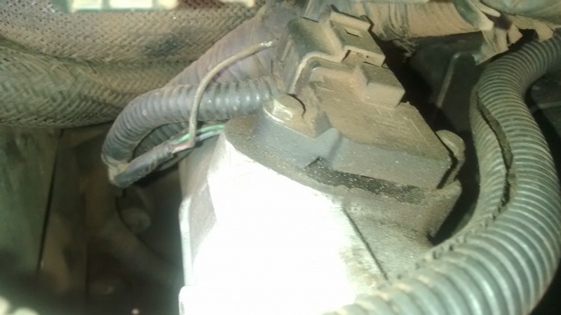

No meu caso só consegui resolver em casa mesmo, pois os mechânicos passavam o scaner, zeravam o erro e o carro ficava bom por uma semana... Atá comprei um scaner para fazer este zeramento do erro por um tempo até entrar no forum e ver as dicas dos amigos.
Meus amigos, no meu caso assim como relatado por alguns usuários daqui do forun foi apenas um fio do conector do sensor MAP que se partiu devido ao atrito com o conjunto de fios... Bom, este fio do conector fica quase de baixo da central do carro, por isso muitos ficam com medo de mexer (até os mechânicos), sendo assim após comprar o scaner e resolver o problema temporiariamente por diversas vezes resolvi verificar o sensor MAP para fazer uma limpesa e possível troca do mesmo, mas para minha grata surpresa era apenas o fio so conector partido... Cortei tudo e refiz a emenda com solda reencapei e isolei tudo e o problema de falhas, perda de potência, RPM não passa de 2500 RPMs ficou resolvido por definitivo com meu carro...
O bom é que agora com o scaner em mãos não preciso ficar na mão de mechânicos e vendido a solução muitas vezes absurdas.
Bom amigos, este é meu pequeno relato e vou tentar colocar umas fotos para ajudar os aventurados a resolver um problema que é simples embora para os leigos seja um monstro.
Espero ter ajudado os amigos assim como eu fui atravez do forun e retribuo me colocando a disposição.
Anexo 500400Anexo 500401
