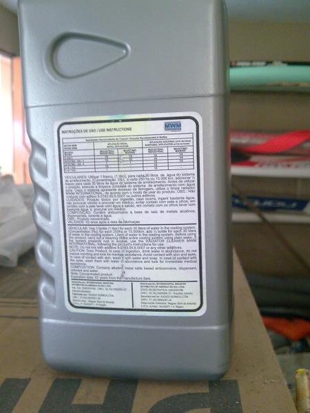

    A MWM International esta recomendando o uso de um novo aditivo. (foto abaixo).
    A proporção é de apenas 500ml nos 12 ou 13L de agua pura para os motores 2.5 e 2.8 da Ranger. Não sei se isso vale para o 3.0.
    Agora o mais legal de tudo isso: R$2,50 o frasco de 250ml...
    Ela estava andando só com água, e faz uns 10 dias que resolvi em defintivo a cachorrada no arrefecimento. Desses 10 dias a 6 ela está com um STP flush radiatior qualquer.
    Comprei o aditivo hoje, na mesma loja onde cotei a bomba e a válvula, R$ 10 por 1litro. Acredito que seja basicamente o mesmo da foto. Pedi para ver a embalagem para verificar se tinha alguma recomendação da diluição, o vendedor disse na lata que era 1/20.
    Apesar da embalagem especificar 1/30 e a troca a cada 15k km, amanhã vou limpar o radiador para tirar o flush STP e encher com 1/2 litro desse aditivo.
    PS: Uma coisa que nunca entendi nos aditivos para radiador (E que reforçou minha opção por usar os vendidos nas autorizadas MWM, que pelo que lembro são fabricados pela Radiex).
    Como o fabricante do carro (Ranger) especifica uma diluição de 1/2 se ele não sabe qual aditivo vai ser utilizado?
    Por que o fabricante do aditivo não determina a diluição baseada na composição do seu produto?

    Fui conferir o manual da Ranger. Realmente não tem nada errado pois especifica um aditivo e a diluição.
    O que eu fico cismado são os aditivos onde leio rótulo e a única recomendação que encontro é para utilizar a diluição recomendada pelo fabricante do carro.

    Segue rótulo do produto que comprei.
    Para uso inicial industrial e marítimo é especificada uma diluição mais concentrada para as primeiras 250h.
    Para uso veicular diluição de 3%. A cada 15kkm ou 250h temos que acrescentar mais produto (como se ele evaporasse ou perdesse as propriedades?)
    Vou usar da seguinte forma:
    Numa concentração um pouco maior que a recomendada 500ml para +-12l (sei que não é referência mas que ficou um verde bem bonito, ficou!) e vou trocar a cada 15k km.
    Com respeito a M&O para trocar uma mangueira do arrefecimento a R$ 200,00 entendo que está beeem caro!
    Não conheço nenhuma mangueira do arrefecimento que valha R$ 200 para ser trocada.
    Mesmo sendo necessário desmontar o radiador ainda está caro.
