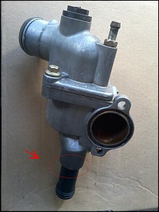

    o lugar que ta saindo a agua
    -carcaca-e-valvula-termostatica-ranger-troller-30-eletronica_mlb-f-3131945491_092012.jpg
    tenho que trocar toda???

    Olha só... a válvula termostática fica dentro desta peça... pode ser trocada separadamente mas o local que você apontou não dá vazamento a não ser que tenha sido corroído por dentro pela ferrugem. A peça está corroída no local que você apontou ou tem uma trinca no metal?
