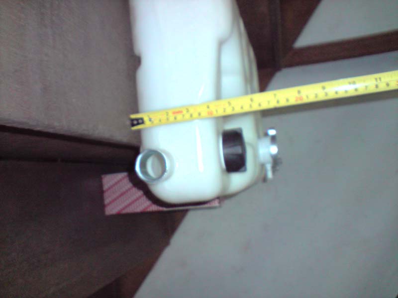

    Reservatário trocado.
    No outro dia rodei 10km e a temperatura ficou como antigamente. Na hora do almoço fui andando mais forte (esquecendo da 5ª propositalmente) e a temperatura novamente atingiu a temperatura normal... mas só que continuou subindo. Como estava quase em frente a oficina onde fiz o serviço encostei lá.
    Mangote que liga o reservatório de expansão furado, o ventoinha ficou "alisando" ele até provocar o vazamento.
    Mais uma vez a dúvida:
    1-Foi o mecânico na montagem do motor?
    2-Fui eu na instalação do novo reservatório?
    3-O mangote inchou com muita pressão no sistema? Essa pressão é normal? De onde ela vem?
    Agora os vazamentos pararam mas ainda estou achando que está sendo gerada muita pressão no reservatório de água. Detalhe que após uns 15 min de funcionamento ela aquece até a temperatura normal (meio da escala) mas depois disso esfria (até pouco depois do C)
    Alguma dica?
