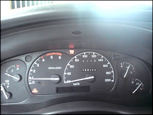

    ogora complicou!!
    então a ranger que andei ta com o painel da ranger a gasolina !!
    procurei imagens aqui na net e não achei esse painel que vc ta falando só achei esse igual o da que andei hoj até achei estranho por ele marcar acho que até 8 mil rpm ou é 6 agoara não me lembro mas ele é assim vo mandar uma foto!!

    Essa foto do interior parece ser da 2.5
    Essa que tá com tampa do motor 2.8L PS?

    este é o painel da minha ranger 2.8 como Edi disse a 2.5 não tem numeração vermelha não.
    Miniaturas de Anexos Miniaturas de Anexos Troca de Ranger por F1000 MWM X10 4x4-painel-ranger.jpg
  • #2052
    Citação Postado originalmente por Emanuel Lago Ver Post
    acho que era esse mesmo que entre o 4 mil rpm e o 6 estava em vermelho,.
