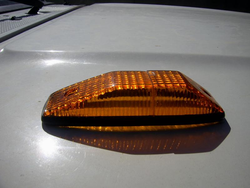

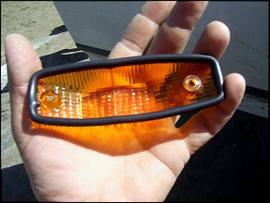

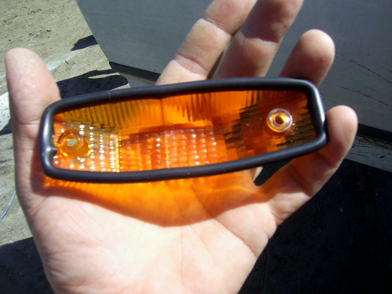

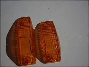

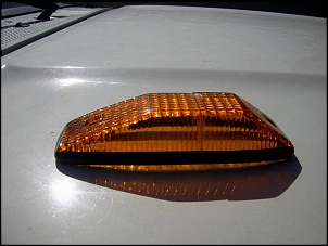

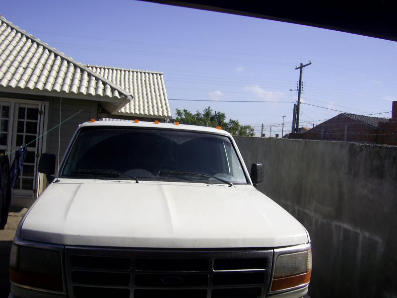

    bem, as luzes de teto estão saindo. Infelizmente a encomenda que fiz na loja não chegou, então comprei os laranjas que estavam lá, porém ainda faltam 2 para completar os 5 customizados, dessa forma ainda não vai pro lugar agora.
    Nas fotos o modelo original e as pequenas alterações sofridas.
    E por fim, como deverá ficar. Porém depois de instalados eu tiro mais foto melhores.
    Miniaturas de Anexos Miniaturas de Anexos Troca de Ranger por F1000 MWM X10 4x4-pic_2293.jpg   Troca de Ranger por F1000 MWM X10 4x4-pic_2298.jpg   Troca de Ranger por F1000 MWM X10 4x4-pic_2297.jpg   Troca de Ranger por F1000 MWM X10 4x4-pic_2288.jpg
    Edin,
    Esse "trem" aí tá lembrando as primeiras D-20 Conquest, não? as mesmas luzes que utilizaram nas D-40... Só que eram redondas, se não me engano....
    Abs,
    Renato
