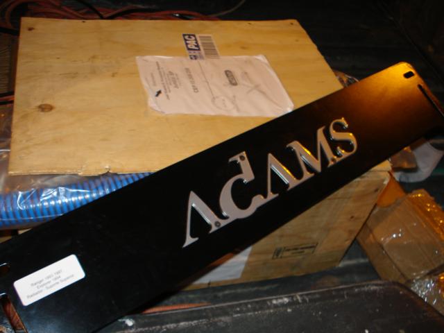

    Boa noite pessoal,
    Me intrometendo onde não fui chamado, segue abaixo:
    O kit de bl não é composto apenas de calços, pelo menos o do adams.
    Os calços são os itens, ao meu ver, mais fáceis de fazer e instalar.
    Acabei hoje de montar o meu, e concluí que o sr Sandro Adams já ralou pra caramba até chegar neste kit, cada detalhe se encaixa perfeitamente, até aqueles que parecem que estão errados... uma olhadinha no manual e o errado é sempre o 'mexânico'...hehehe...
    O que o Adams disse sobre regulagem do kit, é que as únicas peças fixas são os calços, os suportes de para-choques dianteiro, para-choques trazeiro e suporte do radiador são reguláveis, de 1 à 4".
    O kit adicional, são os calços, prolongador de barra de direção e câmbio.
    Show de bola este kit - TESTADO E APROVADO !!!!

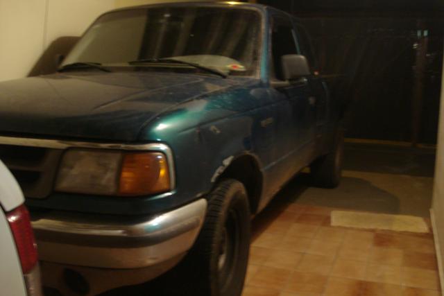

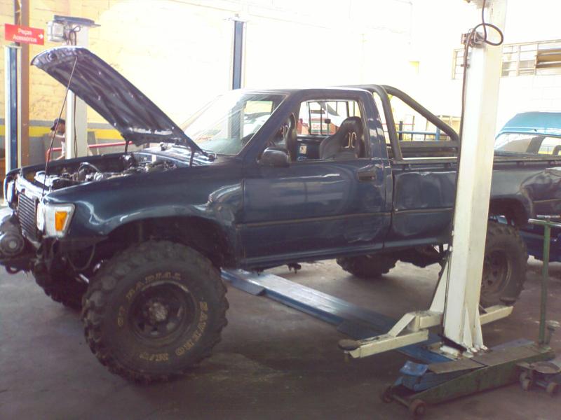

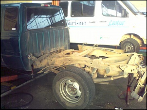

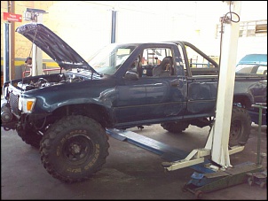

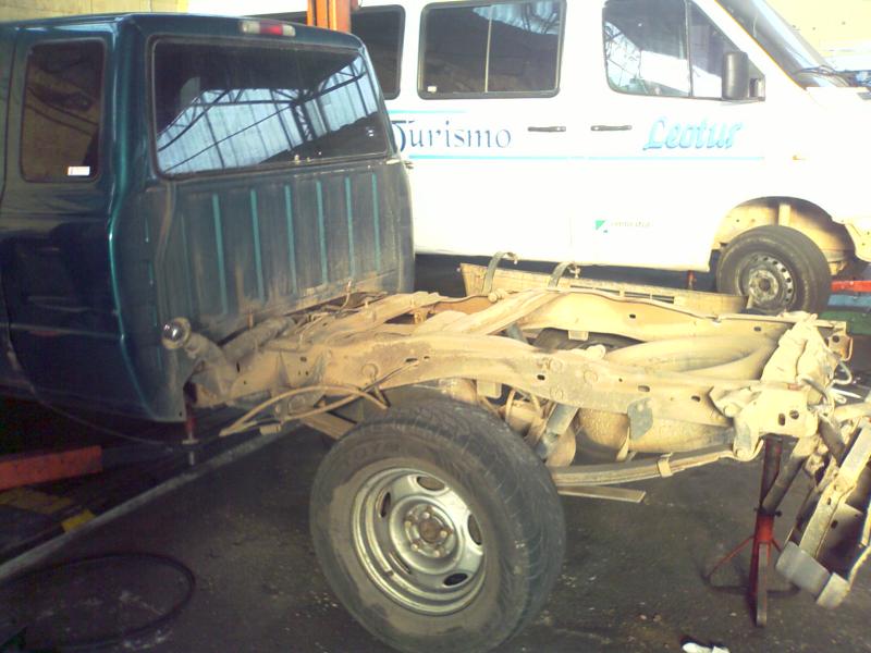

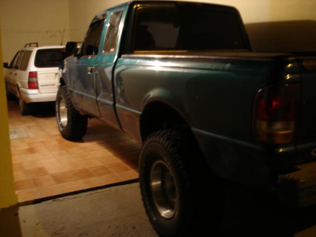

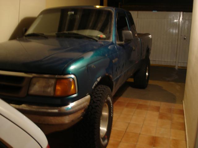

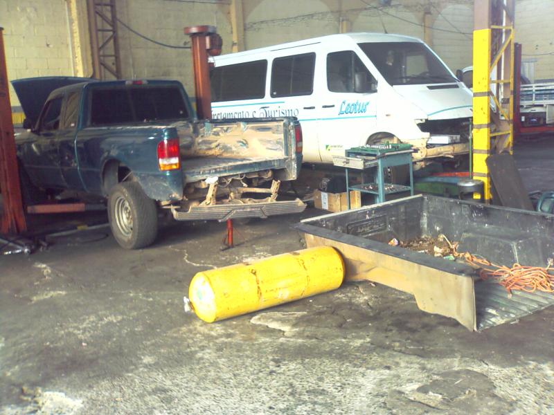

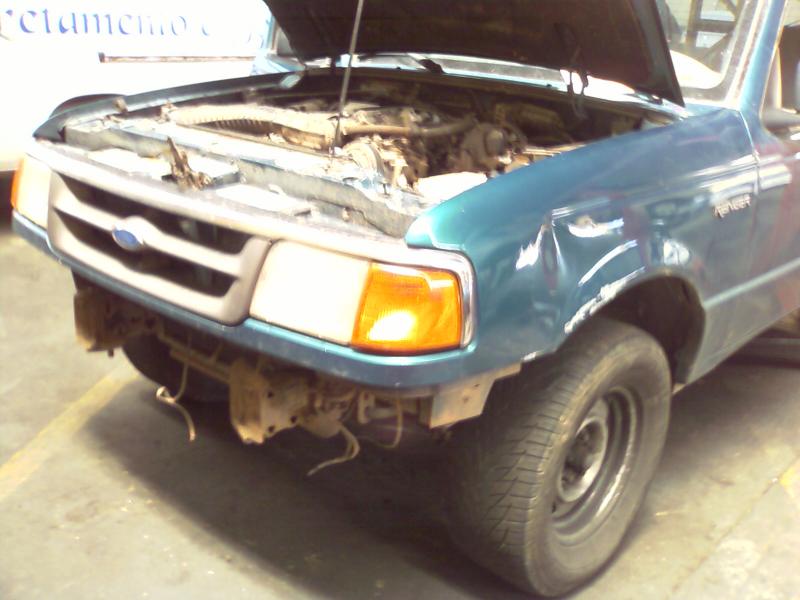

    algumas fotos
    boa noite pessoal,
    só tirei uma foto com o 35", e foi com o celular, não ficou muito boa mas...
    seguem algumas de 'antes, durante e depois'
    abraços
    Miniaturas de Anexos Miniaturas de Anexos Ranger com pneus 35"-1.jpg   Ranger com pneus 35"-2.jpg   Ranger com pneus 35"-3.jpg   Ranger com pneus 35"-4.jpg   Ranger com pneus 35"-5.jpg
  • #34

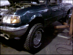

    mais fotos...
    a primeira da sequencia acima foi a pick-up que me inspirou...
    e depois a transformação da kbçuda.
    seguem mais...
    Miniaturas de Anexos Miniaturas de Anexos Ranger com pneus 35"-6.jpg   Ranger com pneus 35"-7.jpg   Ranger com pneus 35"-8.jpg   Ranger com pneus 35"-9.jpg   Ranger com pneus 35"-10.jpg
  • #35

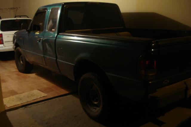

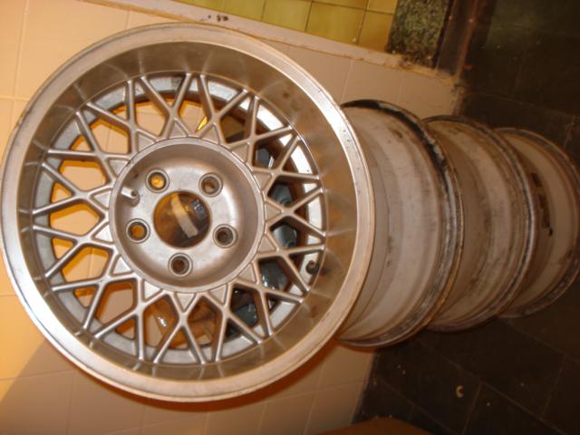

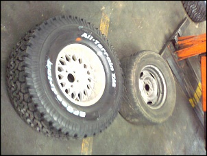

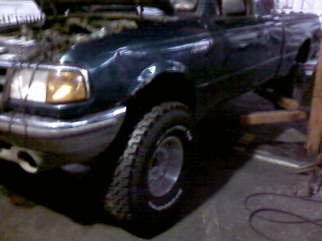

    as últimas
    na terceira foto está montado o pneu 35", mas não deu mesmo... até o 33" está raspando um pouco...
    Gostaria de agradecer a todos os foristas que deram suas opniões e colaboraram comigo até aqui, em especial ao sr Walter Calesitta e o sr Sandro Adams, que dividiram comigo, sem qualquer cerimônia, os seus conhecimentos.
    grande abraço.
    Miniaturas de Anexos Miniaturas de Anexos Ranger com pneus 35"-11.jpg   Ranger com pneus 35"-12.jpg
