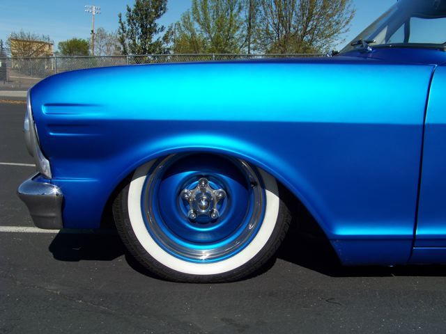

    que cor linda!!!
    bom dia pessoal
    Muito bacana aquele azul...
    pelo jeito dá pra fazer com verde tbm...
    Agora fiquei ainda mais indeciso... parto para o 'bruto' de uma vez, com o militar fosco ou este metálico fosco???
    Por favor, postem fotos de ranger com pintura fosca.

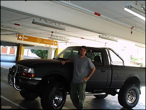

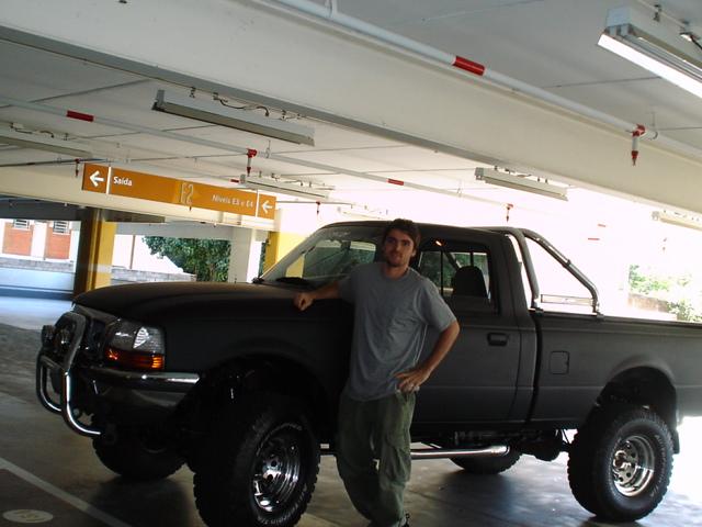

    José Vicente:
    Seguem as fotos da minha Ranger, que é preto fosca.
    Desconsidera o feião na frente dela : )
    Pintei no começo do ano passado. É uma boa cor, mas possso te dizer que fica constantemente suja (muito mais do que o preto metálico). Como eu acho frescura carro limpo, não me importo muito.
    Paulo
    Miniaturas de Anexos Miniaturas de Anexos Ranger com pneus 35"-ranger-paulo-ii.jpg   Ranger com pneus 35"-ranger-paulo.jpg

    Pboeira.....vou fazer algumas perguntas.....
    pode encerar o carro normalmente??? a pintura fica lisa ou meio aspera??? risca mais facil que o verniz normal??? pra lavar é só passar a bucha que sai tudo que nem na pintura normal??
    --> Não encero o carro. Nunca encerei. Mas é possível, sim. A pintura fosca é bem mais áspera que a metálica (pode-se perceber que as marcas de gordura no capô após abri-lo ficam bem visíveis) e certamente durará menos tempo. Para lavar não tem problema, segue o mesmo procedimento, mas o correto é usar um sabão neutro.
    sao rodas orion? abç.
    --> Não. Lembro que procurei bastante as Orion, mas não achava. E quando achava pediam uma fortuna. Eu troquei umas rodas de Jeep Willys + rodas de liga original do carro por estas novas, da Mangels, por causa do offset e a da tala (8). Se não me engano o modelo é Modular ou Direcional.
    Ta com Body Lift ou essa altura eh so na suspensao? E essa pintura preta fosca como se faz?
    --> Está com aquela configuração mais que batida de hoje em dia (Barra de Torção 1,5'' + BL 3''). Ainda está muito caro importar um Lift Kit descente dos EUA, por isto temos que nos virar assim. Quanto a pintura, é fosca. Existem tintas preto foscas prontas, a minha comprei da Dupont, que é um fornecedor da empresa que trabalho. Tenho um colega que é pintor, e me ajudou.
