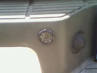

    Fotos do amigo João!
    Muito obrigado, João!

    pessoal, o bom dela ficar por alí que ela fica quase imperceptível...eu disse que tinha colocado a câmera e meu irmão ainda demorou um pouco pra encontrá-la...
    quanto ao sistema no dvd não sei bem...no meu não tem entrada de vídeo...a câmera entra pelo auxiliar...também não sei se é por isso...ou pelo próprio sistema do dvd...
    um amigo meu comprou uma câmera parecida com a do walter...como ela fica acima da placa, fica bem visível...mas a imagem centralizada de deve ser bem melhor...ainda não via as imagens...
    valeu e boa escolha a todos...
