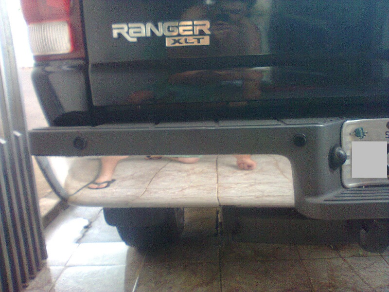

    Segue o sensor de estacionamento que instalei em minha ranger.
    ficou prefeito sem interferências e tal,eu mesmo instalei e não tem segredo nenhum.
    Só para furar o para choque que precisa de paciência e um pouco de jeito,o resto é tranquilo.
    Segue fotos(Ruins,tirei do celular).
    Anexo 445300.Anexo 445301Anexo 445302Anexo 445303Anexo 445304

    no começo eu também relutava em furar o para choque,ate que vi uma ranger com
    o sensor furado igual ao meu ai não tive dúvida.
    Acho que furando o para choque fica mais funcional e bem feito,fora que onde furei nunca deu interferência.
    Mas do jeito que você esta pensando fica bom também.
    Posta fotos para gente ver como ficou.
    E vou te dizer uma coisa,nem olho mais no retrovisor para estacionar....

    Olá Neto!
    Olhei, olhei, olhei e não consegui definir um lugar para instalar o sensor próximo ao engate... Ele ficaria recuado demais e daria interferência! A sua instalação é a que achei mais bacana, porém o meu sensor é desses tradicionais, parece maior que o seu, e o seu parece "emborrachado", é isso mesmo? Outra coisa, o pisante do parachoque, onde vc instalou, não é totalmente vertical, ele é meio inclinado pra cima, isso não trouxe problemas de pontos cegos?
    []s!
    Eles não são emborrachados não,são normais iguais as outros.
    Quanto a instalação no plastico do para choque não teve problema nenhum,nem ponto cego,nem interferência em dia de chuva.
    Eu acho que é o melhor lugar,porque não tive coragem de furar no cromado do para choque.
    Se colocar posta fotos para gente ver na dua ranger.
    Abraço.
