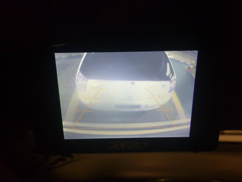

    Gamba finalizada!
    Modifiquei o acionamento da câmera para o mesmo botão liga desliga que comanda o display.
    PS: Só depois que instalei a câmera que percebi que no último momento da aproximação meu reflexo mais rápido era desengatar a ré. O que, para minha frustração, desligava a camera e não permitia admirar a obra completada.
    Depois de praticamente 10 meses um fdp de um lavador "injetou" água na camera e ela ficou maluca. Coloquei ela 3 dias no sol e voltou a funcionar. Detalhe que no modo visão noturna ela ficou com uma mancha no centro depois que a água evaporou, encomendei outro kit (display+camera) no DX.
    Aproveitei que a viatura agora tem uma capota de fibra e instalei ela por dentro "vendo" através do vidro traseiro.
    http://www.4x4brasil.com.br/forum/at...6&d=1275738400
    O angulo ficou 100x melhor do que quando ela estava no parachoques.
