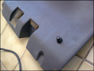

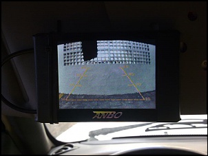

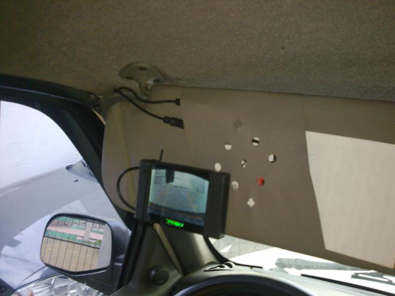

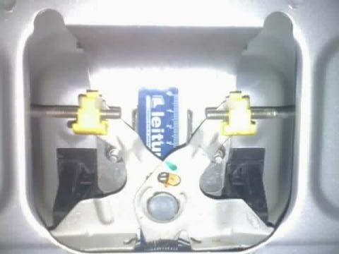

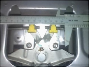

    Seguem fotos da produção do fds...
    1-Botão para ligar e desligar o display
    2-Imagem no LCD
    3-Instalação do LCD no quebra sol, fixei usando um desses suportes de óculos escuro que vende por R$ 3,00 em qq camelô.
    Observações:
    A câmera ficou instalada embaixo do pára-choques e ficou praticamente invisível.
    O ângulo não ficou muito bom, sem dúvida ficaria muito melhor numa posição mais alta. Na altura da tranca da caçamba apontando para baixo mostrando parte do pára-choque, ficaria ideal.
    Vou apontar ela um pouco mais para baixo e ver se melhora.

    Thelmo,
    Ficou excelente, .
    Por favor, onde Vc instalou o botão liga/desliga?
    Depois, quando puder, poste as fotos de onde instalou a câmera.

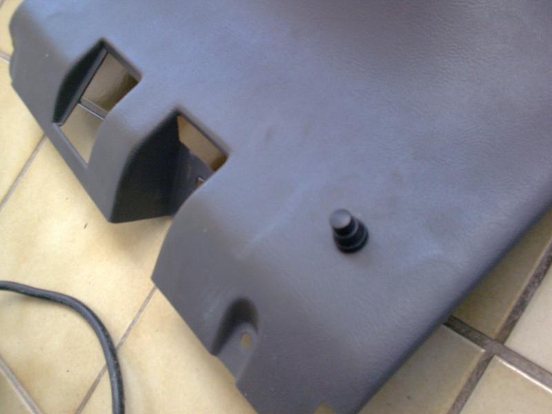

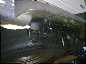

    O botão ficou a direita da trava do capô, ele aparece na primeira foto (que é da tampa de plástico que cobre toda a parte abaixo da direção).
    Ainda estou considerando alimentar a câmera através desse botão, para ligar todo o sistema quando desejar.
    No momento estou achando meio incômodo a câmera desligar quando desengato a ré, ela também dá umas piscadas quando piso no freio (provavelmente devido a uma queda de tensão ou um ruído provocado pelo acionamento da luz de freio).
    Abaixo a foto da câmera instalada.
    Não reparem no arranjo técnico realizado para construir um suporte que permita o ajuste preciso da posição/ângulo da câmera.
    Passei em umas 3 sucatas procurando uma chapa de alumínio (ou de qualquer outra coisa +-maleável) com uns 40x20cm e 2mm de espessura para fazer esse suporte. Pela foto conclui-se que não encontrei...

    Citação Postado originalmente por Thelmo Ver Post
    Gamba finalizada!
    Modifiquei o acionamento da câmera para o mesmo botão liga desliga que comanda o display.
    PS: Só depois que instalei a câmera que percebi que no último momento da aproximação meu reflexo mais rápido era desengatar a ré. O que, para minha frustração, desligava a camera e não permitia admirar a obra completada.
