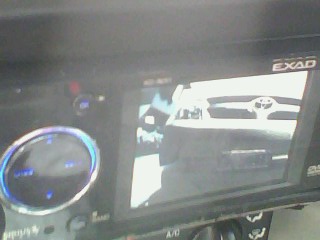

    fotos
    Galera peço desculpa pela fraca qualidade das imagens, mas com o celular foi o que deu pra fazer...
    como eu falei o local da minha ficou do lado esquerdo da placa...
    http://www.4x4brasil.com.br/forum/pi...pictureid=7229
    a distância entre os carros era de mais ou menos um metro...talvez um pouco mais...
    http://www.4x4brasil.com.br/forum/pi...pictureid=7227
    e a imagem no meu dvd...preto e branco...uma merda...mas foi o que deu pra fazer...mesmo assim ajuda bastante...
    http://www.4x4brasil.com.br/forum/pi...pictureid=7226
    valeu e desculpa a demora...
    fui
    SUZUKI GRAN VITARA 2010

    João,
    Não estou vendo nada.
    Se puder, por favor tente carregar para o http://imageshack.us/.
    Mesmo assim, obrigado.
    Felipe

    Felipe
    felipe olha agora nos links...foi mal...kkkk
    Será que ter ficado preto e branco no seu dvd e colorido no outro não tem alguma coisa a ver com o sistema da câmera (NTSC OU PAL-M) ser diferente do dvd?
    Até que não ficou ruim do jeito que você colocou, mas realmente o ideal seria a imagem estar centralizada. Vou gastar um bocado de neurônio pra descobrir uma solução.
