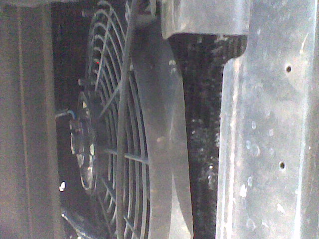

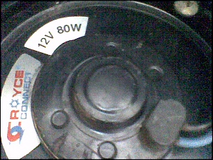

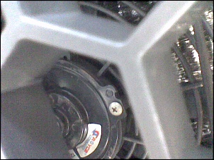

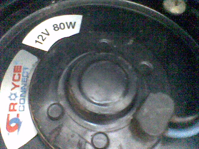

    Vejamos as fotos:
    Não sei se deu pra perceber, mas é pequeno, não dá nem metade do radiador do ac...
    Miniaturas de Anexos Miniaturas de Anexos -imag004.jpg   -imag005.jpg   -imag006.jpg
