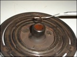

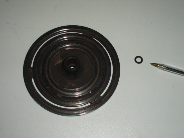

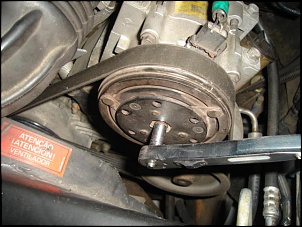

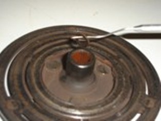

    Não sei se o sistema de A/C da sua Ranger é semelhante ao da Explorer (FS10) mas, no meu caso, o problema era folga excessiva na embreagem magnética de acoplamento do A/C. É o seguinte: Entre o disco de embreagem e a polia do A/C, tem 2 ou 3 espaçadores. Com o uso, há um desgate natural e a embreagem começa a "patinar" e perder eficiência - o que é mais perceptível na lenta (fica acoplando e desacoplando uma série de vezes). Bastou retirar um dos espaçadores. Nunca mais deu problema. A folga deve ficar entre 0,35 e 0,75 mm.

    Tive este problema em minha Ranger 2001 tbm, o que é muito simples de ser resolvido. O problema é no atuador magnético ou embreagem magnética do compressor de ar condicionado.
    Ligue o carro e com o ar desligado, vc verá que a polia interna gira , constantemente acionada pela correia do motor, mais a parte externa não , ela fica parada e só gira ao ligar o ar. Acontece que esta peça tem uma regulagem, e muitas das vezes ela sai de " fábrica" com a folga no limite maximo. Nesta peça vc tem no meio dela um parafuso pequeno, se não me engano 8 mm que vc ao remover verá que entre este disco e o eixo onde fixa o parafuso, há uma arruela, basta medir a distancia entre esta parte que vc removeu e a borda da polia e ver a espessura, de posse desta medida, meça a a espessura da arruela, e depois diminua a espessura da arruela até encontrar o ponto onde vc diminua a abertura entre o acoplador externo e a polia e remontar tudo. OBS a parte externa não pode roçar na polia..... Feito isto seu problemas acabarão.

    É necessário um torquímetro para fixar esta polia de volta ou dá para apertá-la no "sentimento"?

    descobri o problema da minha aqui
    ontem, soltei o parafuso, arranquei a arruela e dei uma diminuida nela, ficou menos espessa, recoloquei e pronto, ta gelando que nem freezer,.
    apertei no sentimento mesmo, já que a polia enquanto gira ela aperta o parafuso, é rosca contraria.

    O "sentimento" para este parafuso é de 13 Nm (olhei no manual de serviço). Espaçamento acima

    Algum macete de como folgar o parafuso?
    Não estou com a melhor ferramenta disponível (uma chave combinada boca/fresada 8mm que só tem um 10cm de comprimento) mas mesmo com ela não consigo manter a polia no lugar para folgar o parafuso.
    Por umas duas vezes a chave escapou deformando um pouco o parafuso e desisti até arranjar uma chave mais adequada.
