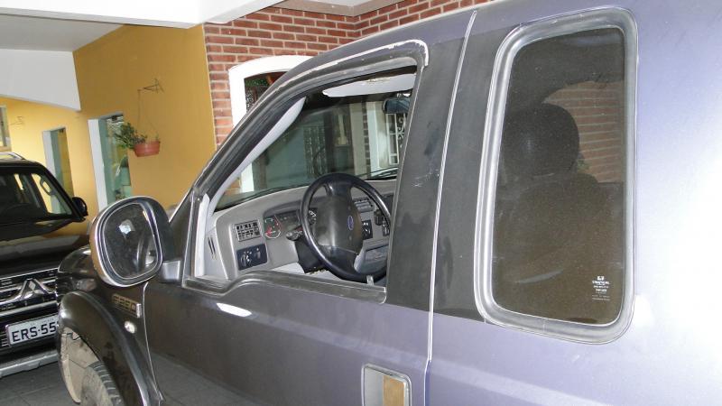

eu estava querendo colocar pneu maior + acho q a melhor opção é continuar com a mesma medida. fica uma dica p quem quer a pickup originalAnexo 360648Anexo 360649Anexo 360650
