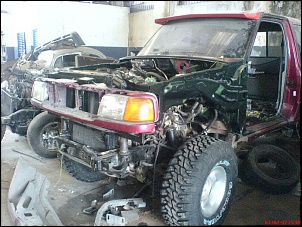

    Foto 2: No momento já com tudo no lugar, amanhã o eletricista (que também é amigo antigo) vai dar uma ligada nos fios. A previsão de fazer a coisa roncar no sábado..

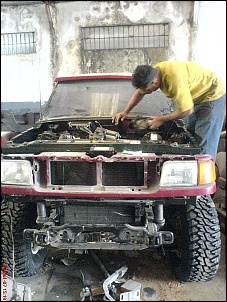

    Foto 3: Vista lateral na bagunça da oficina do Erno (ele deve pintar a oficina neste ano, pois já fazem 20 anos que ela não é pintada).
    Foto 4: O lanterna terminando de conectar as coisas...

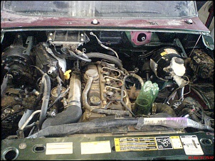

    Foto 5: O tesouro no cofre, motor 3.0 eletronic com apenas 22.000 km rodados..
