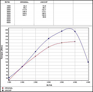

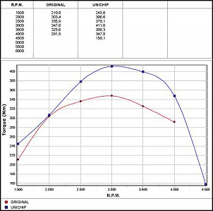

    Outra coisa que como já disse pretendo fazer e vou fazer em dezembro, quando for a SP é compar o chip de potência, repotencializando a viatura e adicionando cerca de 36 a 38 cv e mudando bastante a curva de torque. Para isso vou ter de levar a central para ser reprogramada..
    Alguém tem experiência neste motores repotencializados..??

    Exclamation Chips de Potência!!
    procurando na Internet, encontrei alguns endereços, que espero ajudem quem estiver interessado em repotencializar suas viaturas:
    1. http://www.nascarchips.com.br/
    2. http://www.racechips.com.br/potencia.htm
    3. http://www.superchips.com.br/
    4. http://www.pradopowerchips.com.br/
    5. http://www.powerful.com.br/empresa.asp
    _________________
    Abaixo, Gráficos de potência para a Ranger 3.0 eletronic, adquiridos em testes no dinamômetro (Fonte Nascarchips).
    Miniaturas de Anexos Miniaturas de Anexos Ranger splash  4x4-unichip_ford-ranger_p.jpg   Ranger splash  4x4-unichip_ford-ranger_t.jpg
