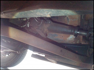

    Ai esta as fotos: caixa , diferencial e a plaquinha q indica a relação.
    Se vc forçar bem os olhos kk... vai ver q é 13/43 e e tbm esta escrito ANTI-DERRAPANTE e está marcado relação 3.31.... pela minhas contas isso nao ta certo né ??
    Outra coisa BBmoro, outro dia fui em um sitio, a entrada era uma subida nao muito forte, mas com pedra solta, ela não subiu nem a pau, e olha q eu forcei um pouco em !!! patinou, patinou e nada .... ai pensei melhor parar antes q quebre!!
    Então se esse dif é auto blocante, era pra ela ter subido neh ?? estou certo ou errado ??
    O que o pessoal mais esperiente tem a me dizer ? auguem tem esperiencia cm esse dif ??

    Diego,
    Esse diferencial é o Dana 44. Conforme a identificação, a relação é 3,31 mesmo, pois 43/13=3,307.
    Mesmo vc tendo um relação com tração positiva (anti-derrapante), pode acontecer de fosse não subir hehehehe. As duas rodas estavam patinando?
    O que acontece é que dentro do diferencial existem vários discos de fricção que atuam para jogar a tração para as duas rodas traseiras. Com o tempo, eles se desgastam e a tração positiva perde eficiência, transformando-se em um diferencial com tração "normal". O uso de óleo incorreto também contribui para o desgaste dos discos.
    Abraço!
    Bruno.
