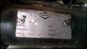

    Pessoal minha f1000 de serviço encontra-se parada por motivo de quebra de satélites da caixa do diferencial. Meu mecânico me aconselhou a substitui-la (original com bloqueio de discos, tração positiva) pelo modelo comum sem bloqueio, já que ando pesado e 90% cidade.
    Estou tendo uma grande dificuldade em encontrar um modelo que sirva para ela. Dois vendedores me indicaram o modelo Spice 73869x, mas um outro vendedor "jurou de pé junto" e pela "mãe mortinha no caixão" que este modelo não serve.
    Estou numa tremenda duvida e preciso da ajuda de vcs.

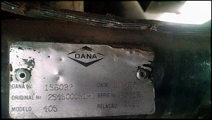

    Segue alguns dados que consegui na caixa original da minha F1000 ano 97/98 difrencial da 4.9gasolinahoje rodando a diesel.
    Informações da caixa
    - coroa e pinhão 13x46
    - gravação na caixa BA202648-46 3G7
    - gravação fundida na caixa 301.302 02 mut 234 97
    Gravação placa de identificação diferencial
    - DANA N 156037 10/97
    - SERIE 82315
    - MODELO 405 RELAÇÃO 3.55
    Muitíssimo Obrigado pela ajuda.

    Rodrigo,
    Vc sabe se existe alguma informação ou onde posso encontrar o codigo? alem destes citados acima, não encontrei mais nenhuma informação.

    procurei nos catalogos, mas nos mesmos não consta a substituição de um para outro, por isso acredito que deria que ser alguem com pratica no assunto pra ajudar a resolver esse problema.
    Usuário Avatar de sallespickup
    23/06/2010
    sampa capital/SP
    1,864
    Agradecimentos: 38
    segue link do cataligo ve a pagina 16 http://www.spicer.com.br/files/catalogo/arquivo/31.pdf
    se eu não me engano OT é a negativa, mais fiquemos assim ot o numero é 73869 x e a tl é 73 865 x, é uma das duas, ai e´só confirmar na casa de peças, ah vc tera mais um probleminha, com abs só tem TL então deve ser mesmo a bloqueada, se vc for pra simples ficara sem o abs

    Obrigado Salles,
    A minha tem a coroa do ABS mas não há nenhum fio ligado a ele.
