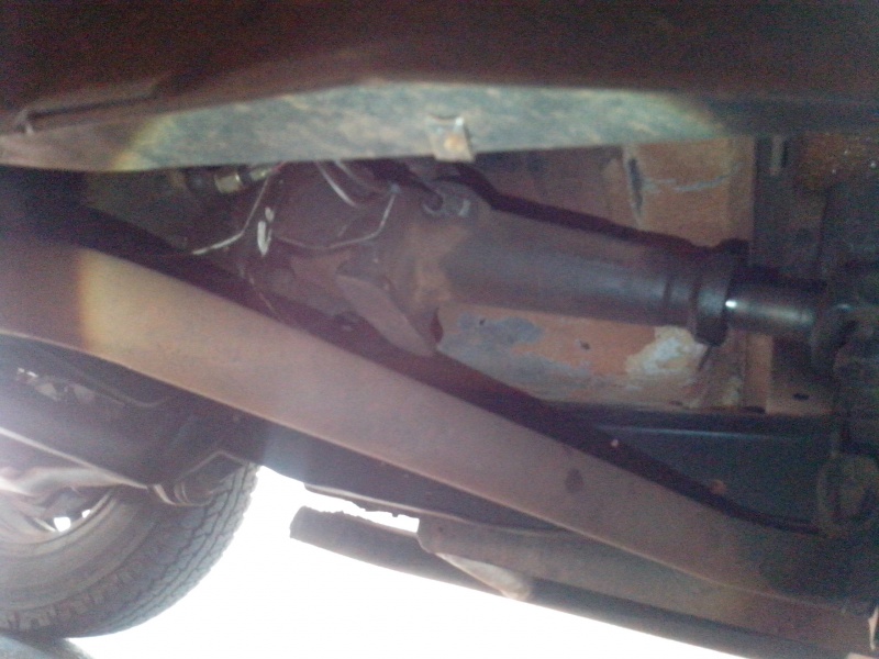

Com relação as velocidades, não está batendo com minhas contas....pra ter esse resultado ai, só se teu dif fosse 3,07 a relação e os pneus estivessem estourando para dar o diâmetro máximo possível deles. E se esses resultados aí forem fatídicos, eu não mexeria na relação, pq andar nessas velocidades e rotações está de boa.
Em um dif com tração positiva, quando uma roda perde aderência e começa patinar, automaticamente ele transfere torque para a roda com mais aderência. Dessa forma, ele evita que uma roda fique girando em falso e vc fique atolado. Em curvas também ele tende a jogar a tração para a roda de fora da curva, garantindo mais aderência e estabilidade.
Tira umas fotos do diferencial e posta aqui pra gente.

Ai esta as fotos: caixa , diferencial e a plaquinha q indica a relação.
Se vc forçar bem os olhos kk... vai ver q é 13/43 e e tbm esta escrito ANTI-DERRAPANTE e está marcado relação 3.31.... pela minhas contas isso nao ta certo né ??

Diego,
Esse diferencial é o Dana 44. Conforme a identificação, a relação é 3,31 mesmo, pois 43/13=3,307.
Mesmo vc tendo um relação com tração positiva (anti-derrapante), pode acontecer de fosse não subir hehehehe. As duas rodas estavam patinando?
O que acontece é que dentro do diferencial existem vários discos de fricção que atuam para jogar a tração para as duas rodas traseiras. Com o tempo, eles se desgastam e a tração positiva perde eficiência, transformando-se em um diferencial com tração "normal". O uso de óleo incorreto também contribui para o desgaste dos discos.

Pode ser tabem q no passado a relação dela tivesse cido trocada pelo antigo proprietario, por uma mais longa neh ??....pq eu nao contei os dentes ... estou me informando pela plaquetinha marcada no dif !!!
Diego,
Sim, uma relaçaõ de dif 3,31 com relação final de câmbio 1:1 é curta. Mas se aplica pra teu caso de ter 4 marchas e motor aspirado.
Teu câmbio é o 260f, 4 marchas, e desconheço que tenha relação mais longa que 1:1.
Olha, é uma situação difícil. Pelo que vi, o dif Dana 44 não tem relação mais longa que 3,31. Sei que o dif dianteiro das fmil 4x4 é Dana 44 e relação 3,07, porém ele é high pinon pq gira ao contrário, então não sei se monta no teu. Existe a Engrecon que fabrica relação de diferencial, então tu poderia consultar as opções. Caso contrário, só trocando todo diferencial :/.....alguém que conheça mais para ajudar??????????

Diego, sim, se trocar o câmbio por 5 marchas e quinta 1:1 será a mesma coisa. Só terá mais escalonamento entre as marchas. As únicas fmil que sairam com quinta drive foram as aspiradas de 92 a 95. Esse câmbio é uma evolução do teu, porém tem o mesmo problema de ser frágil para 229 turbo, por isso só saiu nas aspiradas. Nao investiria nesse câmbio se tu for trocar. Pensando pelo teu lado, colocaria um turbo e alongaria diferencial. O câmbio tu deixa pra mais tarde conforme necessidade.
Aí bbmoro beleza, agora não vou poder ficar com seu cambio o preço tá bom, mas o orçamento aqui em casa estourou esta semana quem sabe mais para frente se ainda estiver com o cambio. estava lendo a conversa com o Diego, bom ele tá com os problemas que eu já passei, vamos lá então, diego tenho uma f1000 90 dana 44 que era relação 3.31 positiva cambio 260f 4 marchas igual a sua, então fiz igual nosso amigo Zé V8, troquei a coroa e pinhão achei uma americana do maverik V8, aquelas de aço forjado 43/14 relação 3.07, a propria para arrancadas e força livre não quebra pode sentar o sarrafo, o cambio continua o mesmo é só saber dirigir sem dar trancos violentos, com o cambio 4 marchas esta relação deve ser a melhor de todas, coloquei uma apl biagio 42/48, enche rapido. Dá uma olhadinha no topico da bala de prata do Zé V8. Agora se fosse mudar o cambio igual eu faria pegaria o 240V ou o 2615B e colocaria a relação da engrecon 2.80 para dana 44, ficaria mais longa. Um abraço Galera
