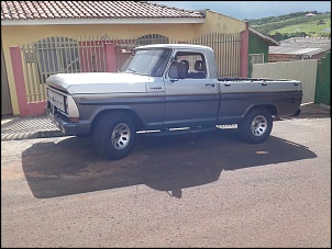

    Boa Tarde galera !!!
    O negocio é o seguinte , hoje levei a camioneta na oficina para trocar oleo do diferencial e cambio.
    Quando abrimos a tampa diferencial foi constatado q o meu diferencial é com tração positiva. O mecanico me explicou mas nao entendi muito bem. Ele me disse que nao tinha certeza, mas so as Efes de 90 em diante sairao cm esse diferencial.
    Alguem poderia me explicar com mais clareza oq é diferencial positivo ?
    A minha relação é a 13/41 .... sera q da pra alongar com essa tal tração positiva ???
    Só pra relembrar, minha efe é 87, cambio clark 260f 4 marchas e estou usando pneus 255/75/15 !!
    ai esta duas fotos de come é minha F !!!
    Ela era oginalzona ... mais tive q alongar meu chassi por nessecidade do meu serviço !
    DEPOIS
    ANTES
