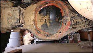

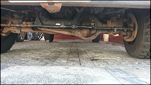

    O Eixo dianteiro está funcionando simples "4x2". O Antigo dono desmontou todo ele e deixo rodando 4x2.

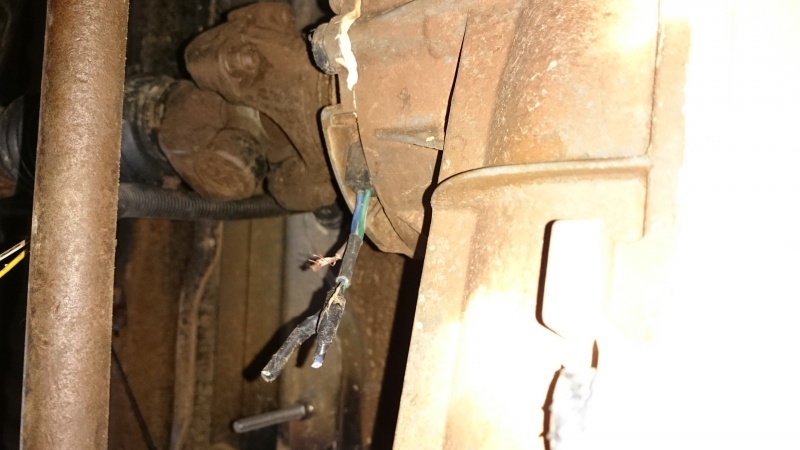

    O sensor do ABS fica aceso no painel e quando freio um pouco "pouco mesmo" mais forte ele trava roda traseira.

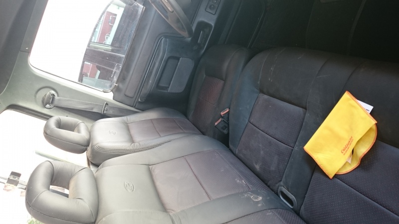

    Fiz todo estofamento em couro preto com detalhes vermelho.

    - Alguém indica um bom mecânico para F1000 em Curitiba?Freio ABS, funcionam mesmo sem o eixo dianteiro da 4x4? Tem como faze as rodas traseiras não travarem?;
    - Eixo dianteiro completo, onde compro? Como sei qual o modelo? Qual o valor justo, se é que tem valor justo?

    Segue algumas fotos que tirei dia 29/12/2014!
    -dsc_0043.jpg-dsc_0027.jpg-dsc_0038.jpg-dsc_0018.jpg-dsc_0042.jpg-dsc_0044.jpg-dsc_0045.jpg-dsc_0046.jpg-dsc_0047.jpg-dsc_0052.jpg-dsc_0055.jpg-dsc_0058.jpg

    Magdiel, não te desespera que a solução pode ser muito mais barata que tudo isso aí que já visses.
    Solução para trazer a CT de volta a vida é o Easy traction que o zeca falou. Lembrado que a CT pode estar pedindo uma boa revisão também.
    Sobre o eixo dianteiro, vai procurando pela internet. O me encontrei no rolo4x4 por 3.000,00 há 4 anos atrás. Outra opção seria comprar um eixo traseiro da F1000 e transformá-lo em rígido usando os munhões do teu eixo e mandando fazer s semi-eixos. Se eu tivesse $ sobrando faria isso na mesma hora.
    O ABS traseiro, nunca arrumei da minha pois não tenho paciência para resolver problemas elétricos. Apenas retirei a lâmpada do ABS do painel. Vou esperar a tua solução pois pode ser o mesmo problema da minha... rsrsrs
    Sobre o velocímetro, retira o cabo da caixa e veja se o pinhão de plástico não está comido ou se o suporte do pinhão não está quebrado Por ser um conjunto de plástico, dificilmente dura mais de 50.000km com peças de reposição que temos no mercado hoje. O painel em si costuma não apresentar problemas. Mas na prática, em 5a marcha te acostuma a calcular a velocidade pelo rpm até arrumares o velocimetro. 1000 rpm é 50km/h em 5a, 1500 é 75 km/h, 2000 rpm 100 km/h em 5a. a proporção sempre se mantém. Assim fica fácil de passar por pardais. Outa solução é andar com um GPS como velocímetro...
    De qualquer modo, revisa os rolamentos dianteiros e folgas do sistema de direção. Compensa colocar buchas da Axios e pivôs TRW, pois a durabilidade é muito superior.
    Motor, caixa e esse diferencial braseixos 406 duram uma eternidade. Esse é o maior trunfo da F1000 sobre todas as concorrentes. Motor que dura muito, caixa ignorante que dura muito e um diferencial forte pra kct!

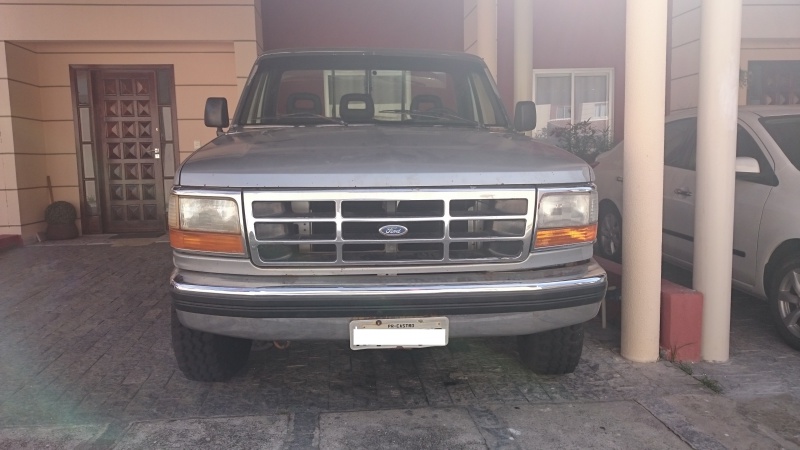

    Posta umas fotos dela para vermos a cara da bichona!

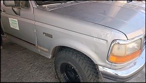

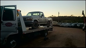

    A foto que vou colocar é de quando fui buscar ela em Castro/PR e a outra tirei em casa em a caçamba.
    A lata como todo o resto precisa de um trato, mas este é meu último passo ... Mesmo porque quero colocar ela onde eu teria dó de colocar se a lata estivesse toda OK!-10568803_921172104566032_737018798700442164_n.jpg-dsc_0050.jpg

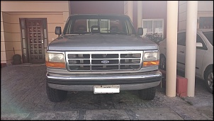

    Segue mais algumas fotos.

    O Rodrigo já deu a dica mais importante. Vai montando ela toda e deixa o eixo de lado, pois quando menos esperas aparece um.
    Se souberes de algum eixo dianteiro engesa para D20, é um boa opção para colocar na F1000. Basta inverter a bola de lado e montar com feixes e molas, ficaria perfeita. Esse é o meu sonho pra a minha F1000. Em resumo, se encontrares um eixo de d20 4x4, e quiseres muito o eixo original da F1000, troco contigo. rsrsrsr.

    De lata o pior que eu vi foi o para-lamas esquerdo que pode ser um simples ajuste ou pode estar com os suportes quebrados, porém a lata dela é muito fácil de arrumar.

    ta legal , aos poucos com paciencia deixa ela prefeita , pelo que vi triaram todo cunjunto dianterio ,os semi eixos e o batata do diferencial .
    reforma a mecanica começa pela mecanica ! até seria legal começar do zero , tirar a cabine e toda frente , ai arruma a mecanica pega um mecanico bom e revisatudo vazamentos no motor a embreagem caixa de marchas a diferencial traseiro depois troca a boia do tanque que provavelmente possa ser ! limpa bem o chassi e procura se a trincos resoldas .. troca as buchas de borracha das molas , compra axios que é a original , custa em torno de 16 cada ! vai 4 nela ou 6 se não me engano ,
    depois parte para lataria , acho que comprar um paralama novo talvez pode sair mais barato que desemaçar o mesmo. estranho aqueles pegão cheio de furinho na lata que parece se de dentro para fora ! o uqe sera que foi ?
    qual peças da tração tu tem ou veio junto com ela ?
