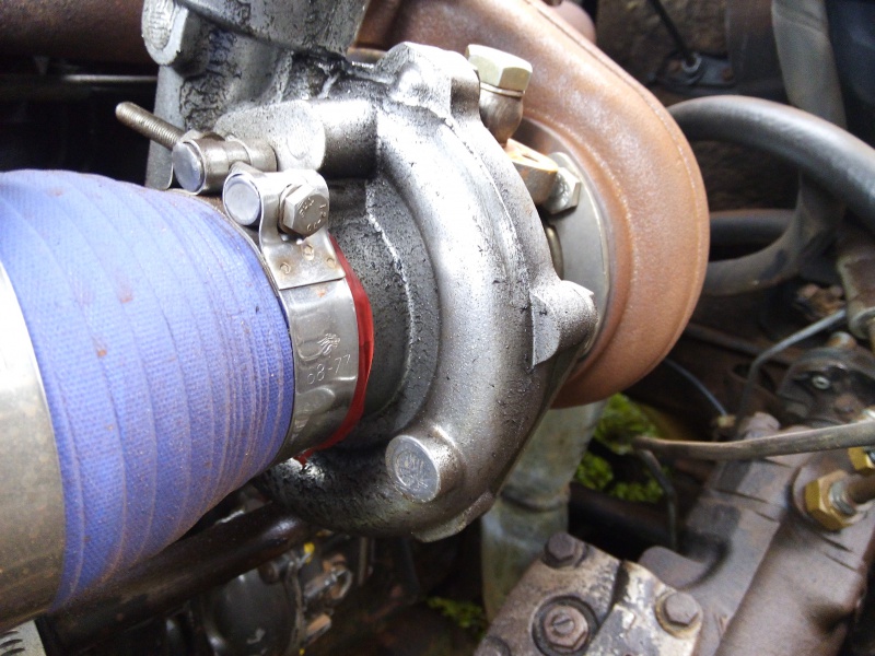

    Zé tô com uma duvida terrivel troquei recentemente minha turbina, instalei uma biagio apl .42/.48, tá funcionando bem 3000giros e um 1kgf no manometro do turbo, só que ontem resolvi dar uma olhada no motor e o meu susto a turbina toda suja de oleo, o que será isto ela enche rápido sinto que o motor responde com força, será que é problema de aneis, ou a turbina, notei que o oleo baixou deve faltar uns 2,5l e faz 4 meses que troquei, tô de top turbo 15w40, um mecanico me disse que pode estar vazando compressão em algum ponto mangotes, coletor e na propria mangueira do manometro daí teria que soprar a turbina igual fazem teste em intercooler, bom foi isto que ele me passsou ou e perca de pressurização ou turbina foi pro pau.

    Nicolau, em que ponto a turbina está suja de óleo? No caracol frio ou no quente? Se for no frio, a própria turbina deve estar passando óleo. Nesse caso ainda está na garantia?

    Um pouco de óleo é normal, até porque forma uma névoa oleosa que acaba condensando por ali. Se estiver babando aí sim tem coisa errada. A Bala de Prata antes de fazer o motor tava com a tal névoa mas não baixava óleo consideravelmente. Ford abraço.

    Edintruder veja a fotoF1000 84 Bala de Prata e sua saga-img_20150614_145452.jpg
