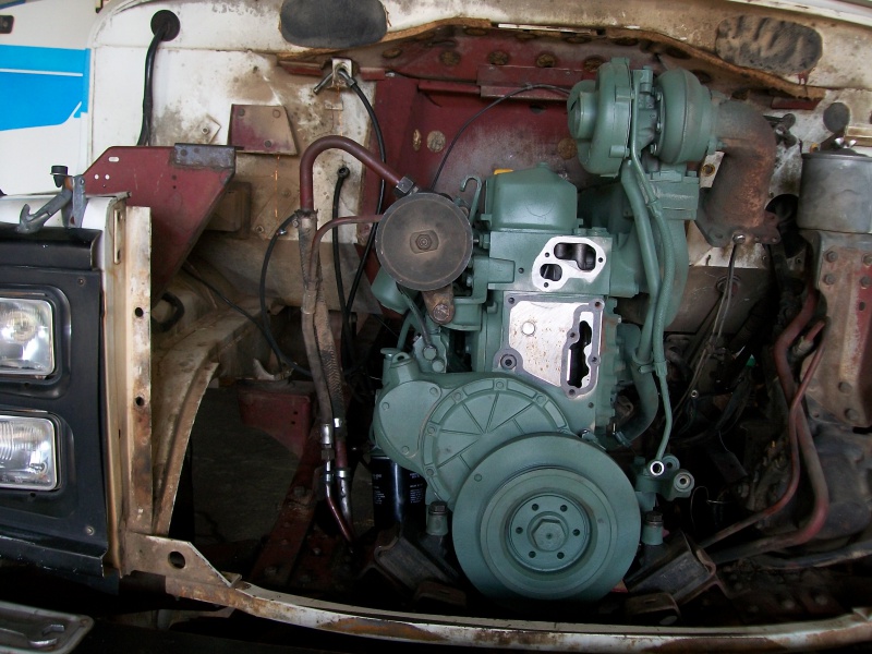

Motor 366 no lugar do 352 no Mercedes 2213 k
com direito a cano direto e mais grosso
Anexo 454928Anexo 454930 agora ta todo pronto mas não tirei mais fotos ! só no ronco se nota a diferença e tem um pique bem mais forte !

366 é motor! Dessa familia, na minha opinião foi a melhor criação da Mercedes Benz. Coloca o 352 no bolso! Melhor que 366 só se coubesse o FTO6.6L (ou o 7.8)!
Intercooler ou apenas turbinado?
Abs!!!
apenas turbinado para nossa aplicação fica mais simples o motor e teria pouco eficicencia o intercooler pq pega pouco vento não passa de 30 a 40 kmh !
vamos ter que manerar no pé pq tem uma puxada bem mais forte !
agora vamos mexer no Cargo como já tava bom de motor turbina nova vamos fazer a bomba injetora e por Avanço nela ai vai ter mais pique ! ele ta meio chocho o fto na lenta tem que ficar batendo um barulhinho na bomba e bem seco quando ta assim ta bem bom de bomba qualquer apertada ele reage na hora !
vou tirar mais fotos do 366 pronto e fazer um video ele ta piando turbina e sem pente !

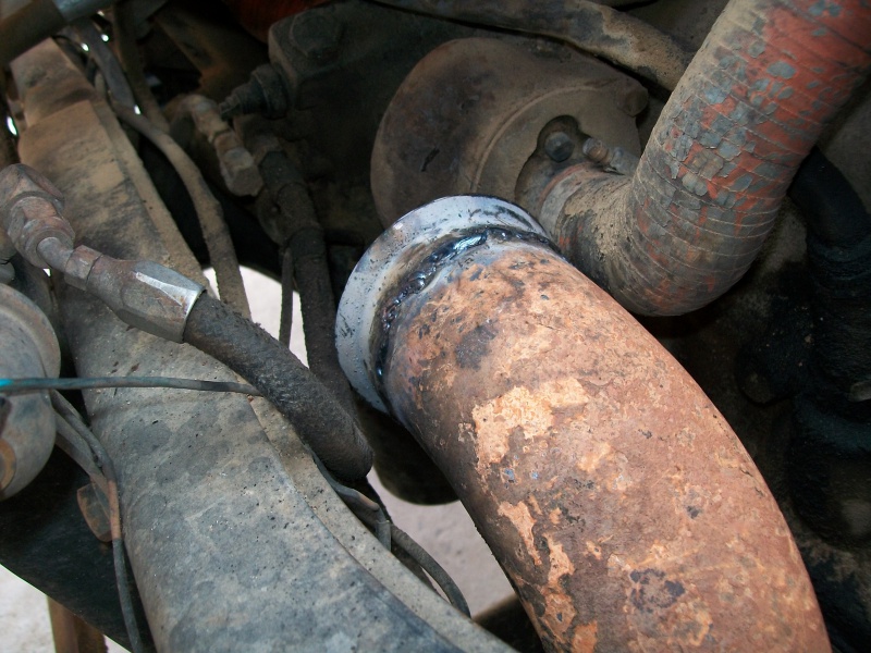

concerto no escapamento : prearando para bomba nova amanhã o teste !
Anexo 456562Anexo 456563Anexo 456565 refeito com solda e torneado e resoldado o pedaço no cano !

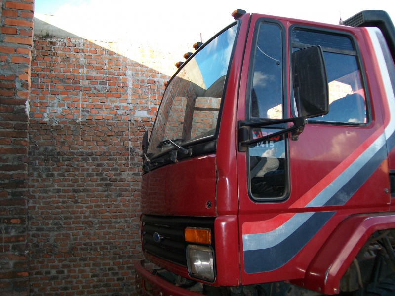

Anexo 458140Anexo 458141Anexo 458142 cabine limpinha depois de uma boa encerada voltou o brilho, e a pintura toda original apesar do tempo esta bem conservada!
