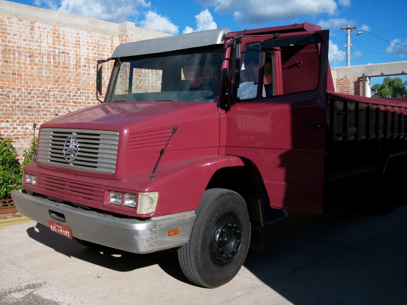

Agora os OM352/366 não tem fama de grande durabilidade. Mas mesmo assim tem gente que pega caminhão VW, arranca o MWM e coloca OM (não dá para entender...). Mesmo assim tem uma legião de fãs.
