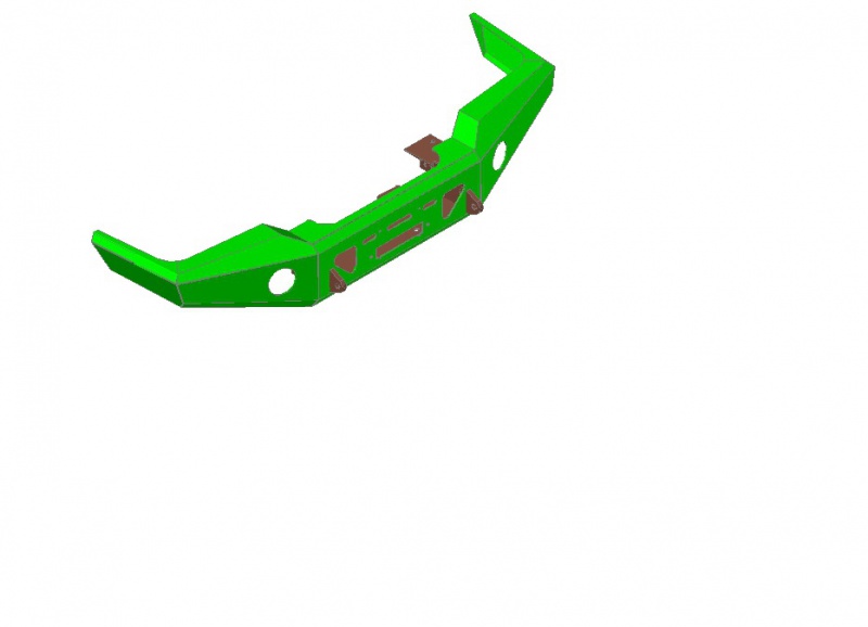

    Enquanto estou preparando o BL.... que ainda falta a peça de adaptação da alavanca cujo o projeto já esta pronto... vou trabalhando no projeto dos PCs.... e é assim que ficará o dianteiro.

    Citação Postado originalmente por Paulo_CW Ver Post
    Acho muito show esse tipo de parachoque!!!

    Então... minha opção de 2" é pela facilidade... acima disso, precisa mudar flexíveis de freios, mangueiras e muitas coisas mais.... e estou em dúvida e quebrando a cabeça no reposicionamento do radiador...

    Citação Postado originalmente por JRoberto Ver Post
    Show de bola!
    Paulo, vai usar chapa de que espessura?
    Várias espessuras para não ficar muito pesado e bastante resistente, como já fiz no meu troller da foto... ou seja... 3,2mm, 4,7mm e 6,3mm
