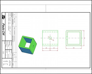

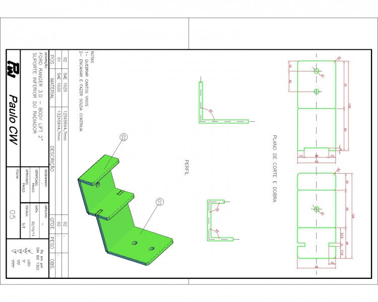

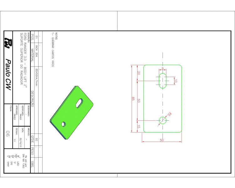

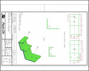

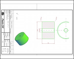

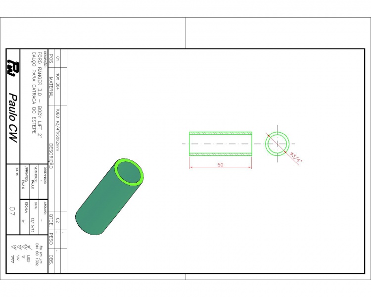

    Este é o projeto do calço do radiador... a última peça que falta fazer para o BL.... quero ver se no feriadão do dia 15/11 eu monto tudo...

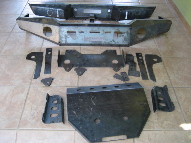

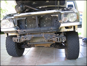

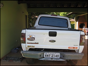

    As peças estão ficando prontas... o kit do BL... e o monte de ferrro que esta se transformando nos parachoques diante. e traseiro além do peito de aço...

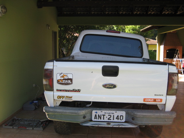

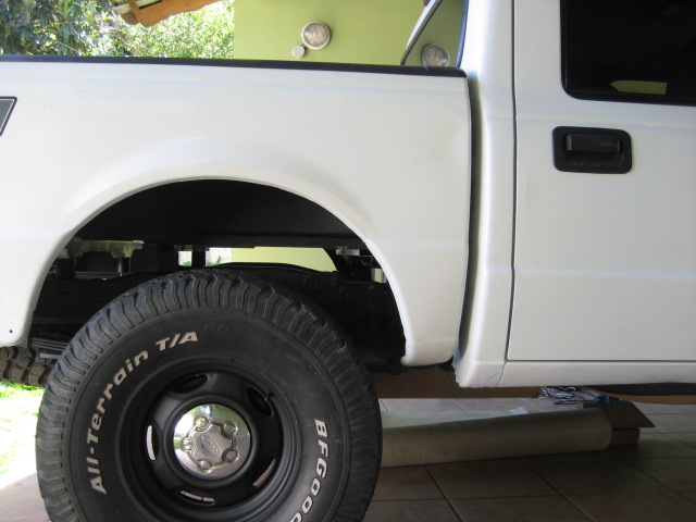

    Depois um trampo do KCT onde acredito ter enfrentado todos os problemas possíveis de se acontecer o BL tá feito..
    A maior dificuldade foi extrair os parafusos de fixação da caçamba e principalmente cabine... que certamente são parafusados na base da Loctite pq nunca tive tanto sofrimento e dores nos braços por causa de parafusos.....putzzzzz
    Tirei fotos e farei um tutorial com todos os problemas, dificuldades e soluções para disponibilizar aqui.....

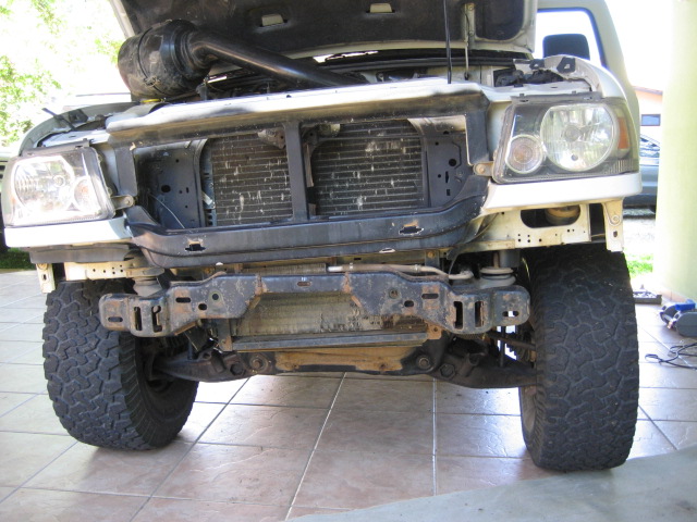

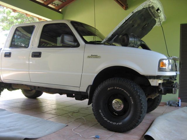

    Mais umas fotos do processo....

    Pretende por um lona de pneu ou algo assim para fechar a caixa de roda traseira ou vai deixar o vão como tá? segunda foto do post 39. onde olhando pela roda vc ve o outro lado...
    Já vi uma dodge que o cara mandou fazer um negocio que parecia ser de fabrica para fechar mas depois vi os rebites.

    Não tenho intenção de fechar pq facilita a limpeza... mas séria fácil de colocar um lençol de borracha fixado numa "aba" que existe na caçamba...
