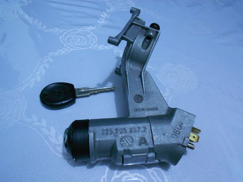

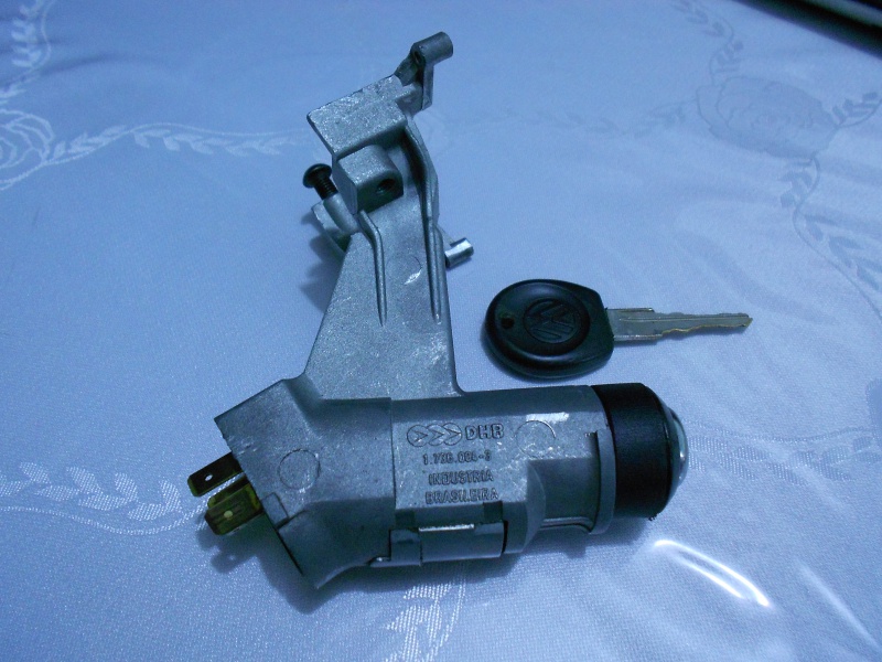

    Aê galera,
    Lembram da TRAVA DA COLUNA DE DIRÇÃO de femil. Finalmente comprei. Depois de encontrar um santana 2000 demontando aqui em Brasília, fui lá conferir se tinha a peça. Tinha sim, mas o cara do ferro velho teve as caras de pedir 500 dilmas. Tá louco (só pensei) e disse é só a trava. Ele confirmou o preço. É isso mesmo.
    Muito desanimado fiz mais uma das centenas de buscas e encontrei no Mercado livre por... 50 dilmas (já incluído o frete). Alívio.
    Oí a danada. ENCOMENDA CHEGOU. Agora só falta o kit de buchas e rolamento + saca volante para o selviço.
    Alguem sabe se o tal kit de bucha e rolamento superior da coluna seria tambem o mesmo do santana e versailles?

    Tranquilo. A chave do Hulk ainda é a original: ignição + portas + porta-luvas + tanque. VW só pra ilustrar como chegou a encomenda.
    Tem que sacar o cilindro da chave que veio para passar o outro da femil.

    uma duvida ? na minha ta ficando meio folgada o miolo da ignição para trocar ai tenho que trocar a chave de todas portas ?porta luva tanque ? ou ta para por um cilindro novo e mandar fazer a mesma chave ?

    Legal hein Feitosa....
    Lembre só que instalação é simples... mas deve ser feita por alguém qualificado, para não triturar outras peças..
    Engraçado.... que a sua saiu de um santana e veio com o simbolo da auto latina....!!
    A minha veio com o simbolo da VW... (que eu tirei...kk)
