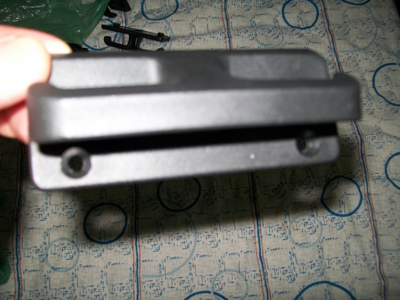

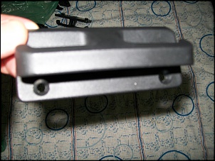

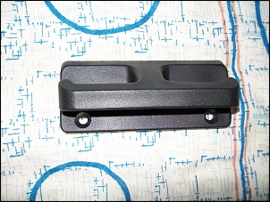

    Pessoal algumas peças que comprei que não original mas aparentam ser boa :
    este aqui são os ganchos de caçamba que me impressionei com a perfeição muito idêntico ao original , bem diferentes dos que eu tinha comprado antes
    comprei também palheta de limpador original dina !
    e um cabo limitador de tampa da caçamba só tinha da f250 ai fui experimentar e é exatamente o mesmo !
    pessoal comprei um kit de retentores da pinça dos freios dianteiros mara CONTROIL é boa ?

    Controil é boa sim. A Femil está com os cilindros traseiros, kit de retentores nas duas pinça e cilindro mestre da Controil. Troquei todas essas peças na medida que demandaram manutenção.
    eu to com o freio esquerdo agarrando ja dei uma mexida limpada e lixado no pistão mas acho que vou ter que fazer mais e trocar as borrachas
    que que achou dos ganchos na foto não parece direito mas é muito bem feito e é barato ainda não tinha visto nenhum bem feito assim só o original esse é da marca PIAVE eu comprei outros uma vez que não tinha nem os conico para os parafuso no plastico e ainda por cima era meio branquicento

    Os ganchos parecem bons. Quando botei para dentro da caçamba, eu tinha comprado dois extras de marca paralela, estão boas até hoje. Preciso trocar uma pois quebrou quando levava um refrigerador. Por serem de plástico, não dá para puxar muito as cordas.
    Eu uso muito os olhas de metal do protetor de caçamba. Esses aguentam bem mais. Penso em tirar esses modelos originais e colocar uns olhais, também por dentro da caçamba.
