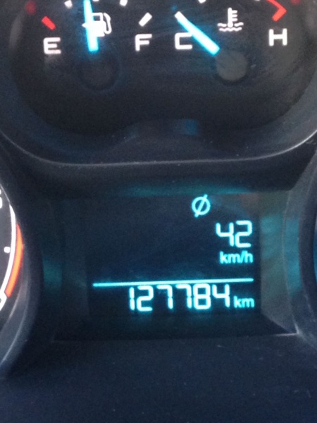

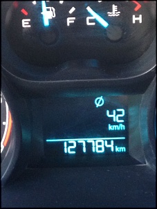

    Caramba........ Deve ter algo errado! A minha é 2013, mas é 2.2, e na cidade nunca fez menos de 10km/l, e na pista ela faz na casa dos 12km/l... Também já vi pessoal comentar do consumo da 3.2 várias vezes, não me lembro quais eram os dados mas nina me espantei, sempre foi algo normal pra mim, mas o seu consumo e o do colega acima (2.2 fazendo 7km/l...) me espantam. Procure levar em alguma oficina pra verificar isso!
    Usuário Avatar de paulorl
    07/08/2012
    814
    Agradecimentos: 32
    Olha ai... Tirei a foto hoje cedo do consumo, e da velocidade média. Este valor é referente a um percurso misto, pego um pequeno trecho de estrada e o restante de cidade.
