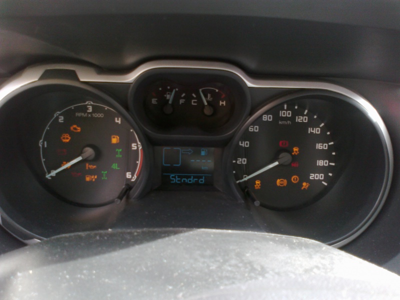

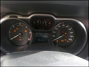

    Ontem levei a concessionaria e foi passado o scanner. Acusou falha em tudo que é imaginavel. Apagaram todos esses erros e ligamos e desligamos algumas vezes para ver se acusava algo. Nada.
    Sai, fui para casa pegar uma peça que estava guardado em outro carro e fui sair, nada. Coisa de nem 2 minutos de repouso.
    Falhou a partida, desconfigurou apenas vidro eletrico, a tal mensagem em ingles que a mae falou era STANDRT, provavelmente deve ter resetado tudo. Fiz chupeta e funcionou novamente. Voltei a concessionaria e notei que ela estava nitidamente frouxa. Nao andava com menos de 2000RPM. Parecia conversor de torque patinando.
    Desliguei e religuei (isso dentro da concessionaria) e voltou ao normal novamente. E como antes, todos os erros imaginaiveis foram acusados.
    Demorei um bom tempo ate convencer o mecanico que poderia ser um defeito da bateria (ja que nao mandava tensão suficiente para os modulos e durante a partida poderia ficar abaixo dos 8v, o que gerava esses erros). Peguei um multiteste (o scanner nao mostra a tensão da bateria) e constatei que estava com menos de 10,8v. Foi dada a partida (com um auxiliar) e medi novamente 14,1v. Expliquei pro mecanico do defeito da bateria e do bom fincionamento do alternador.

    Tem ate uma foto do painel.
