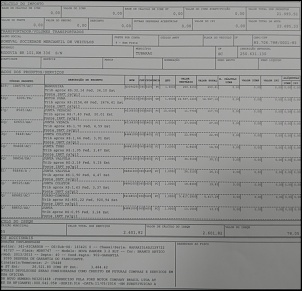

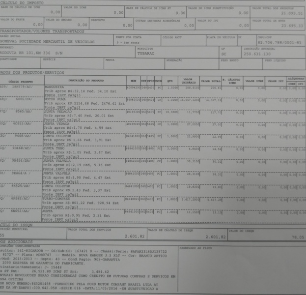

    Usuário Avatar de Bruno747
    20/06/2013
    Jaguaruna/SC
    32
    Citação Postado originalmente por Bruno747 Ver Post
    Minha ranger bateu o motor por causa de uma mangueira até postei aqui no forum, semana passada aconteceu o mesmo que o Rodrigo Cavalcante, deixei ele na concessionária na segunda e na sexta eu peguei segundo o pessoal da ford foi por causa da mangueira do intercooler ter inchado e ocasionando o aumento de temperatura. Achei estranha para min o aumento da temperatura é que o ocasionou o problema na mangueira. Peguei o veiculo na sexta final de tarde não deu para testar, no sábado fui andar e deu o mesmo problema corte de potencia e saindo fumaça parei o veiculo e abri o capo e filmei o barulho e a fumaça saindo já com o motor desligado, deixei a viatura parada até segunda onde coloquei água e fui até na concessionário, quando estava chegando ela estava começando a dar o problema de novo, acredito que o motor bateu novamente. É uma vergonha pagar mais de 100mil em um veiculo e ocorrer estes problema. Ford nunca mais minha próxima compra vai ser uma s10 ou hilux.
    Segue vídeo no youtube:
    Mês passado fiz o post acima sobre o problema ocorrido na minha ranger, bem ontem retirei ela da concecionaria e foi trocado o motor pela segunda vez, isso mesmo meu carro tem 80.000km e já teve 3 motores não sei para vocês mas para min é um fato inaceitável a ford deixar isso acontecer, tiveram um custo próximo dos R$50mil( dois motores)40% do valor pago no veiculo. E agora mesmo sendo um motor novo eles não deram garantia alem dos 60 dias (termino do 3 anos), prova que nem os mesmos tem confiança em um serviço que já foi feito pela segunda vez. Segue a nota com o que foi feio.
    ​FORD RANGER 3.2 AT
