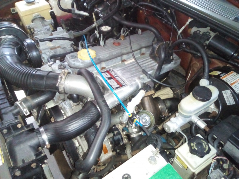

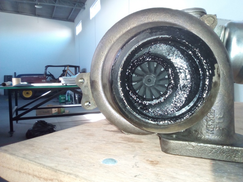

    Rapaziada, tá pronto!! Ou melhor, estava.....rsrsrs
    Fui premiado com uma turbina defeituosa! Já retirei e levei na assistência técnica. Entraram em contato com a fábrica e estes pediram que a turbina fosse enviada de volta.
    O problema; vazando óleo para a parte quente em quantidade que transformou a viatura no carro fumacê da dengue!:lol:
    Bom, tirando esse "pequeno detalhe", nos 30 km que fiz com ela, deu pra perceber que vai dar um belo upgrade no desempenho.
    Anexo 559320
    Anexo 559321
    Espero que o pós-venda da Master Power não me decepcione! Cometer algum erro, todos estamos sujeitos, agora como se conserta ele, é que mostra se a empresa é idônea ou não.
    No aguardo dos próximos capítulos.
    Sds.

    Sim. Entrei em contato hoje fim de tarde com o SAC da Master Power, uma vez que o cara da assistência técnica aqui da região é um baita de um enrolador!
    Expliquei a situação, dei o número da peça e em um minuto me enviaram o laudo técnico por e-mail. Atendimento nota 10!
    Foi efetuada a análise dimensional de todos os componentes da turbina e não foi encontrado nada fora dos padrões.
    Estou estudando as possibilidades do porque do ocorrido e já tenho as minhas suspeitas. No entanto nem vou especular sobre nada agora, assim que eu tiver a resposta para o problema, pode acreditar que eu posto aqui.....mesmo que tenha sido motivado por uma baita cagada minha, daquelas de dar com a cabeça na parede :parede:.....kkkkk

    se a turbina não tem problema, então só um motivo pra ela babar oleo como vc relatou, retorno obstruido, ou com pouca caida, pois o outro motivo, no seu motor não é possivel, que seria respiro ligado no coletor de admissão
