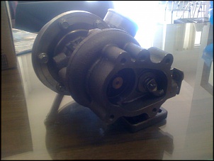

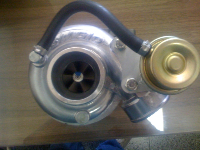

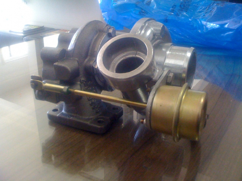

    Chegou a turbina, comprei na Rede SOS Turbos do RS. Indicação de um colega do fórum.
    A marca que eles trabalham lá é Biagio, resolvi dar uma chance pra ver se é boa a turbina. Li alguns relatos e não vi ninguém reclamado. Considerando que paguei R$: 800,00 pela turbina nova, acho que fiz um bom investimento, é bem mais barata que as outras opções que eu tinha.
    -iphoneupload_zps1d19ab17.jpg-iphoneupload_zps59eea89d.jpg-iphoneupload_zps21894f3a.jpg-iphoneupload_zpsfa0364c9.jpg
    Chegou em dois dias, frete rápido e vendedor prestativo.
    Semana que vem a ranger encosta na oficina e vai ficar pra instalação da turbina, revisão na BI, Bicos, etc, a analisar a situação do respiro do motor, ver ''qual é''.
    Abraços! E Obrigado. Depois informo no que deu.
