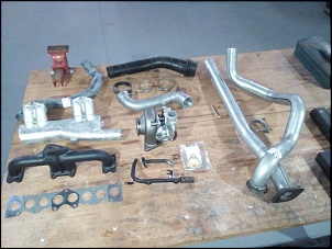

    Instalação Turbina no Maxion 2.5
    Fala rapaziada!
    Finalmente consegui juntar todas as peças necessárias pra fazer a instalação da turbina da Ranger 2.8 com geometria variável na minha 2.5. Segue uma foto das peças necessárias pra se fazer isso sem muitas gambiarras....rsrs
    Os itens são:
    1-coletor de admissão
    2-coletor de escape
    3-junta coletores
    4-mangote filtro de ar
    5-mangueira intercooler/turbina
    6-duto em "S" de alumínio de entrada da turbina
    7-parte inicial do escapamento
    8-braçadeira turbina/escapamento (do tipo V-band clamp)
    9-junta turbina/coletor escape
    10-tubinho retorno do óleo da turbina e junta
    11-tubinho de respiro cárte/admissão
    12-flexível de lubrificação turbina e bomba de vácuo, arruelas de cobre
    13-espaçador do alternador
    14-e claro, a turbina!
    Optei pela turbina da Master Power. Os caras são conceituados junto aos preparadores de motores à gasolina. Vamos ver como se comporta em uma pra diesel e ainda com o enrosco do mecanismo da geometria variável!

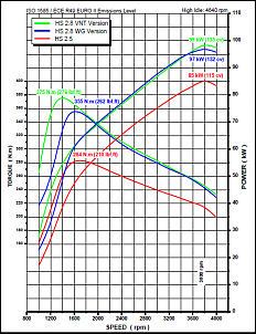

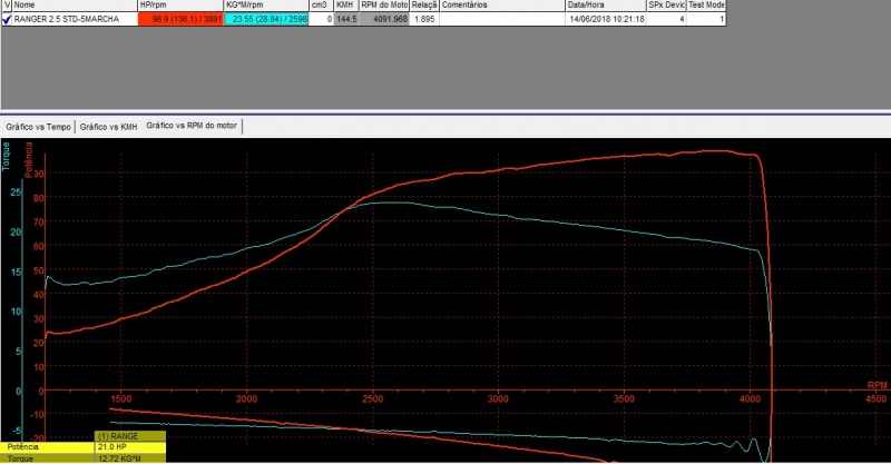

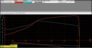

    Hoje pela manhã, coloquei a viatura no dinamômetro pra poder ter os números do antes e do depois, e assim fazer um bom comparativo. Segue o gráfico obtido:
    Espero com essa mudança ter um bom aumento de torque em rotações mais baixas. Assim vou poder trocar as relações de diferencial da atual 4,56 para a 4,10. Segue um gráfico que compara as curvas de potência e torque dos motores HS 2.8 com TGV, e com WG, e o HS 2.5.
