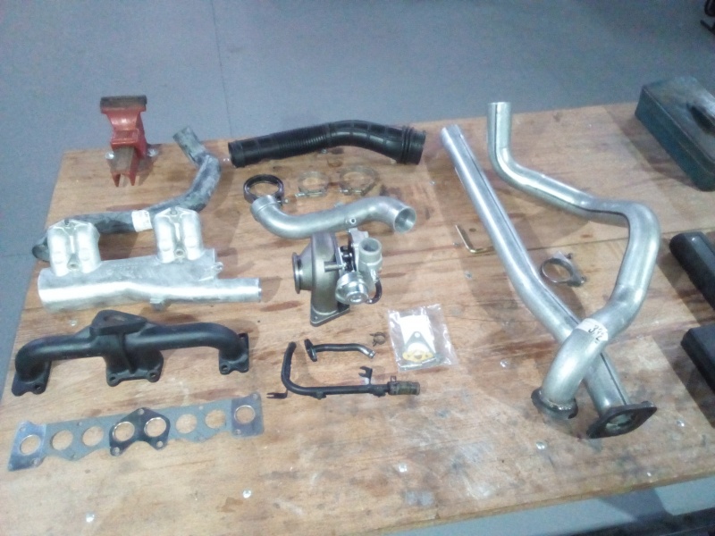

    Fala rapaziada!
    Finalmente consegui juntar todas as peças necessárias pra fazer a instalação da turbina da Ranger 2.8 com geometria variável na minha 2.5. Segue uma foto das peças necessárias pra se fazer isso sem muitas gambiarras....rsrs
    Anexo 559121
    Os itens são:
    1-coletor de admissão
    2-coletor de escape
    3-junta coletores
    4-mangote filtro de ar
    5-mangueira intercooler/turbina
    6-duto em "S" de alumínio de entrada da turbina
    7-parte inicial do escapamento
    8-braçadeira turbina/escapamento (do tipo V-band clamp)
    9-junta turbina/coletor escape
    10-tubinho retorno do óleo da turbina e junta
    11-tubinho de respiro cárte/admissão
    12-flexível de lubrificação turbina e bomba de vácuo, arruelas de cobre
    13-espaçador do alternador
    14-e claro, a turbina!
    Optei pela turbina da Master Power. Os caras são conceituados junto aos preparadores de motores à gasolina. Vamos ver como se comporta em uma pra diesel e ainda com o enrosco do mecanismo da geometria variável!

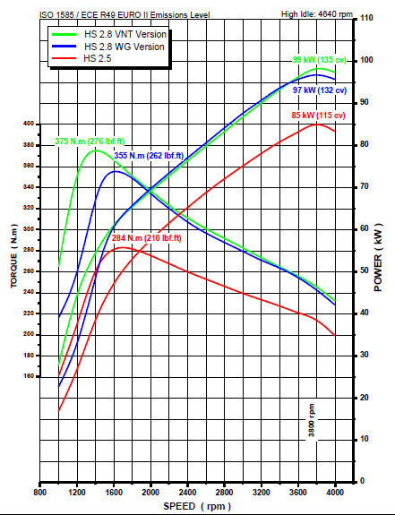

    Espero com essa mudança ter um bom aumento de torque em rotações mais baixas. Assim vou poder trocar as relações de diferencial da atual 4,56 para a 4,10. Segue um gráfico que compara as curvas de potência e torque dos motores HS 2.8 com TGV, e com WG, e o HS 2.5.
    Anexo 559123
    Por enquanto é isso! O fim de semana promete ser frio e divertido!:concordo:

    Galera, já tá bem adiantado a coisa! A retirada da turbina nesse motor quase que te obriga a fazer uma revisão no motor de arranque, uma vez que, com a turbina original não se consegue tirar o arranque com ela no lugar. Talvez com a turbina nova, pela posição diferente, até seja possível tirar/colocar o arranque sem sacar a turbina, só precisando retirar a parte inicial do escape. Amanhã pego as escovas e o automático novos (acabou quebrando o isolante onde prende a fiação).
    Aproveitei tb para trocar a coifa da barra de direção, que por sinal não encontrei uma para reposição. Vou engembrar uma coifa de caixa de direção (pinhão/cremalheira) que encontrei num ferro velho.
    Uma outra peça que precisa para a troca que esqueci de mencionar antes é a correia Poly-V, saí a 7PK1535, entra a 7PK1555. Isso por conta do espaçador colocado no suporte inferior do alternador, que tem distância entre furos de 63mm, e que fiz com um pedaço de chapa 6mm.
    Também é necessário uma pequena mudança na forma como prende aquele "manifold" de vácuo que vai sobre o coletor de admissão.
    Além disso, tive de fazer uma adequação do suporte do escapamento que vai preso no coxim ao lado da caixa de marchas. Ainda falta adequar o terceiro segmento do escape. Ainda quanto ao escape, o primeiro segmento que é preso à turbina teve de sofre uma leve "conformação à frio" :lol: para que a barra de direção não raspe nele. O pessoal da Tuper comeu bola e esqueceu desse detalhe! Nesse primeiro segmento tb tive de soldar o suporte do termopar da EGT.
    Por enquanto é isso.
    Sds.
