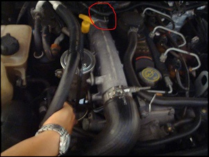

    Problema simples de resolver. Basta desconectar o conector do sensor de admissão e desenrolar a fita isolante bem no pé do conector e logo vai ver que tem um fio quebrado, é só soldar que volta tudo ao normal.
    O sintomas são:
    Não passa dos 2000-2500 giros
    Ao ligar e desligar volta ao normal
    Depois posta o resultado!
